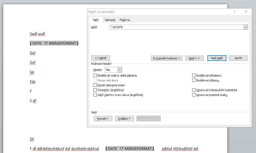

Prosím, je nějaký způsob jak hromadně (tzn. označím dokument ctrl+a) odstranit ve Wordu "pole s aktuálním datumem"? Vím, že jde takto odstranit "prvky obsahu". Ale to neodstraní ty pole s daty.
Proč to chci?
Píšu nějaké dokumenty ve wordu každý den, mám vytvořenou šablonu tak, aby se mi v čísle jednacím automaticky nastavoval rok a na konci datum vydání dokumentu. Ty pole s datem urychlují práci a snižují chybovost. Jenže když to nahraju do systému na webu, potřebuji, aby se po znovu otevření dokumentu už datum neaktualizovalo, takže před uložením na web bych hromadně potřebovala ty pole odstranit. Je na to nějaká zkratka nebo něco?
Děkuji.
Word - hromadné odstranění "pole datum"
Re: Word - hromadné odstranění "pole datum"
a) Zobrazte v dokumentu pole (ALT+F9)
b) Domů / skupina Úpravy / Najít / Rozšířené hledání
c) Viz obrázek (Najít: ^19 DATE a tlačítko Najít v)
d) Smazat
d) Smazat
