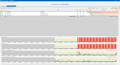

Ano jde o bezdrátové připojení k internetu. Počítač je připojený přes Ethernet k routeru TPLink.
Do přílohy jsem zkusil udělat ten test na Pingplotteru...
Re: Vysoký ping
192.168.10.1 je jake zarizeni ? Vidim tam ztratu paketu 30% jen na spojeni s timto zarizenim.
Re: Vysoký ping
Paket lost je na prvních dvou zařízeních.

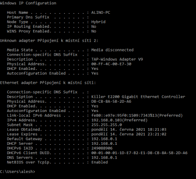

Nemám tušení, co by to mohlo být - dá se to nějak zjistit třeba přes cmd nebo tak? Ta první IP je ten router - když ji zadám do vyhledávače dostanu se na ten TP Link
Re: Vysoký ping
Udelej vypis IPCONFIG /ALL z prikazove radky.
192.168.0.1 je predpokladam tvuj router - k nemu je pocitac pripojeny kabelem ?
Re: Vysoký ping
Pak máš problém mezi routerem a tebou.
Přesný typ toho routeru?
Rychlost internetu dle smlouvy?
Typ připojení?
xxx13
Příspěvky: 21
Registrován: 14 čer 2021 20:20
Re: Vysoký ping
Příspěvek od xxx13 »
Ano k počítači je připojený kabelem.
- typ routeru: AC750 Wireless Dual Band Router Model No. Archer C20
- dle smlouvy download 40 Mb/s, upload 4 Mb/s
