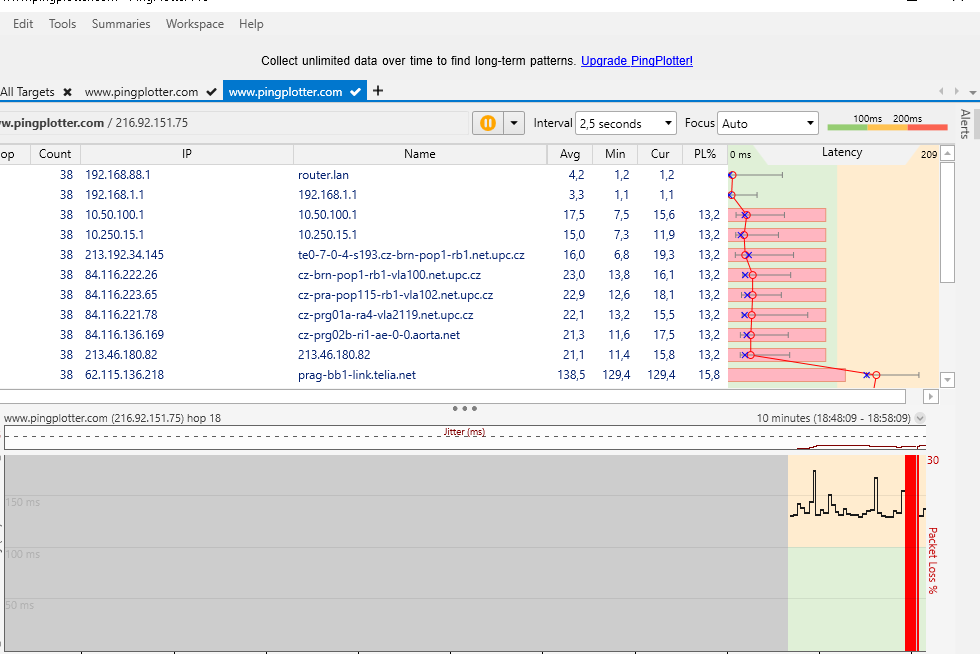

tady máte screan z pinggpotteru

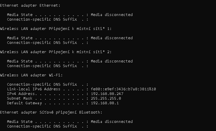

a ipkonfig

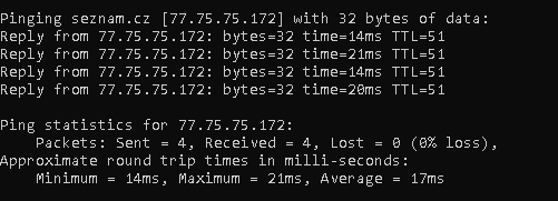

tady máte screan ze seznamu při výpadu

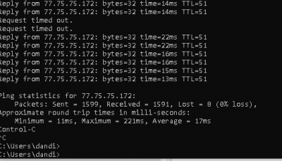

záznam stálosti připojení až do výpadku
Dodatečně přidáno po 1 hodině 31 minutách 23 vteřinách:

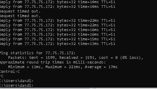

záznam až do výpadku tentokrát to trvalo déle zhruba 45 min než byl výpadek
a ipkonfig

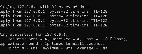

Kde jsi našel, že máš pingat 127.0.0.1? To je adresa localhost a ozve se vždycky, i když nemáš ani síťovou kartu.

Z pingplotteru je vše v pohodě až po 2. hop. Pak je tam ztráta paketů. To ale klidně může být tím, že ti provider omezuje rychlost.
Výpadek tam ale nikde nevidím. Ztráta dvou paketů z 10 není žádný výpadek.
Budeš si muset dát práci s tím, abys skutečně zachytil výpadek, o kterém píšeš. Takhle je to naprosto neprůkazné. A pozor na informace, které dáváš. To, že k výpadku dochází jednou za 20 minut je zjevně nepravdivá informace.
