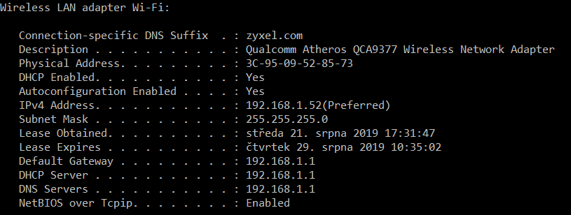

Zdravím, už dva týdny mám problém s internetem.
Cca každých 20 minut (výjimečně třeba i každé 2 hod.) vypadne internet a u sítě se objeví žlutý vykřičník s popisem “bez internetu“, ale přitom jsem stále připojen k síti. Pokud restartuji router nebo se jen odpojím a připojím zpět k síti, tak internet opět funguje, ale není tomu tak vždy. Po nějaké době zase vypadne a jsem opět “bez internetu“. Často se však stává, že vypadne a naskočí sám, aniž bych router restartoval nebo se odpojil/připojil.
Zkoušel jsem se připojit i přes kabel, ale výsledek je úplně stejný – jakmile vypadne wifi na všech ostatních zařízeních, tak internet přestane fungovat i přes kabel.
Zde je pár informací:
- Ping na router funguje i se žlutým vykřičníkem
- DNS mám automaticky od poskytovatele (jak v nastavení routeru, tak i na notebooku)
- Na routeru je nejnovější firmware
- Internet vypadne vždy na všech zařízeních v síti ve stejnou dobu
Obrázek ipconfig /all
- Vypadá úplně stejně, když internet funguje i když nefunguje (žlutý vykřičník)
Prosím, nevíte někdo, kde by mohla být chyba? Nikdy jsem tento problém neměl, tak budu rád za jakoukoliv radu, díky.

DNS google nikdy, pokud si nepřeješ být sledován.
V ipconfig je vidět, že místo providerových DNS dostává síťovka IP adresu routeru. To, zvláště u pleček, může způsobovat tyto problémy.
Nastav si router tak, aby síťové kartě dával DNS poskytovatele, a ne svoji IP.

Tak jsem prošel nastavení routeru a u DNS serverů sice bylo nastavené, že se mají brát od ISP, ale jen v sekci "WAN". V menu je samozřejmě i sekce DHCP (DHCP server mám zapnutý) a u ní se DNS nastavují až v rozšířeném nastavení, které lze snadno přehlédnout a to se mi i stalo.
Nastavil jsem tak DNS od poskytovatele v sekci WAN i DHCP a v ipconfogu se hned adresy DNS změnily. Zdá se, že je problém vyřešen.
Díky za pomoc :)
