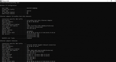

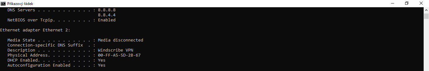

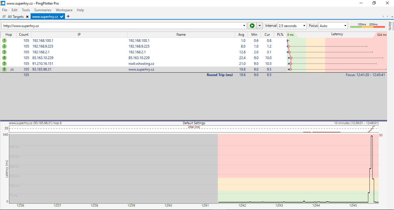

Bohumil Stastny
Příspěvky: 19
Registrován: 07 črc 2019 19:56
Re: Každých 10 minut se mi začne sekat internet
Příspěvek od Bohumil Stastny »
Vzhledem k tomu, že jde o wifi připojení, nevidím tam nic, co by vadilo. Z uvedeného jde sice vidět, že ping je někdy vyšší, nicméně vzhledem k technologii nic nestandardního.
Můžeš zkusit zapůsobit na providera, ale pochybuji, že by ti uznal reklamaci.
