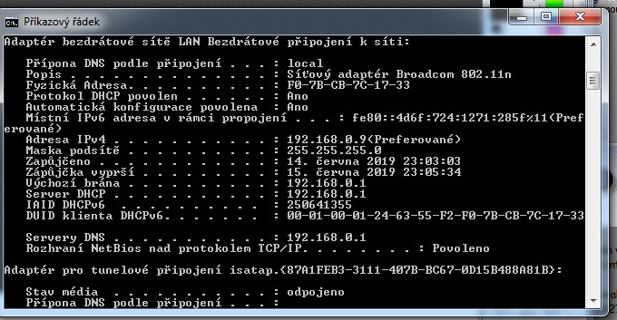

ITCrowd píše:Vítej na PC-HELP!
Dej sem prosím screen ipconfig -all. Jak na to najdeš v mém podpisu - Jak na diagnostiku sítě.

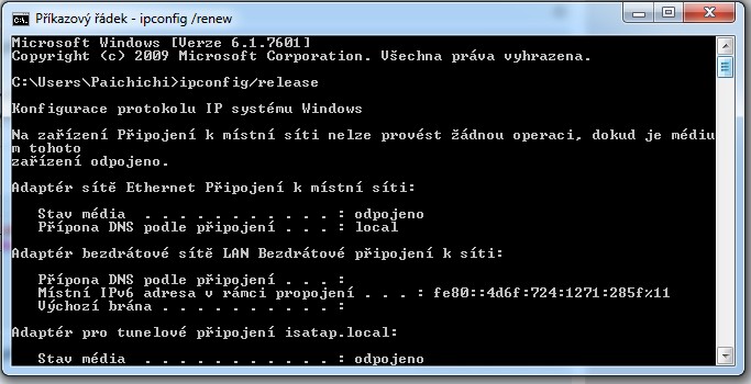

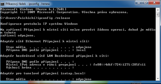

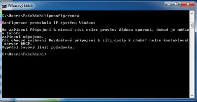

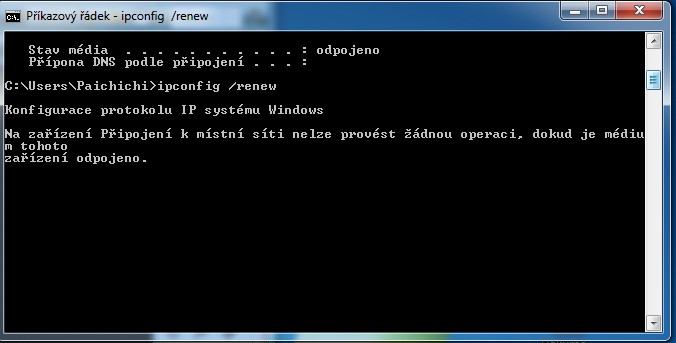

Tak k chybě při bezdrátovém připojení nakonec došlo, ale trvalo to mnohem déle, než obvykle (asi po 4 hodinách). Zkusila jsem příkazy a vyhodilo mi to hlášky viz screeny. Vím, že by bylo nejjednodušší počítač připojit kabelem, ale bohužel je to kvůli umístění routeru dost dobře nemožné (nebo alespoň ne na delší dobu). :(

Re: PC se svévolně odpojuje od WIFI - při opravě zamrzne
Chybí ti tam mezera.
ipconfig MEZERA /release.
Navíc je třeba provést příkazy v pořadí, jak byly uvedeny. Nejprve release, poté renew.
A jen detail - poslední příspěvek se tu necituje.
Paichichi
Příspěvky: 21
Registrován: 13 čer 2019 21:12
Příspěvek od Paichichi »
Omlouvám se, zkonila jsem to, teď už je to snad ve správném pořadí a správně napsáno, ale i tak to nepomohlo. Ale třeba z toho teď půjde vyčíst více.

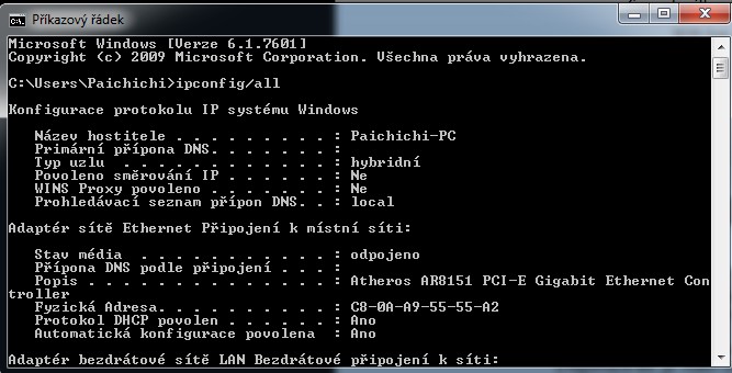

Já tam ale nikde nevidím ten wifi adaptér...
