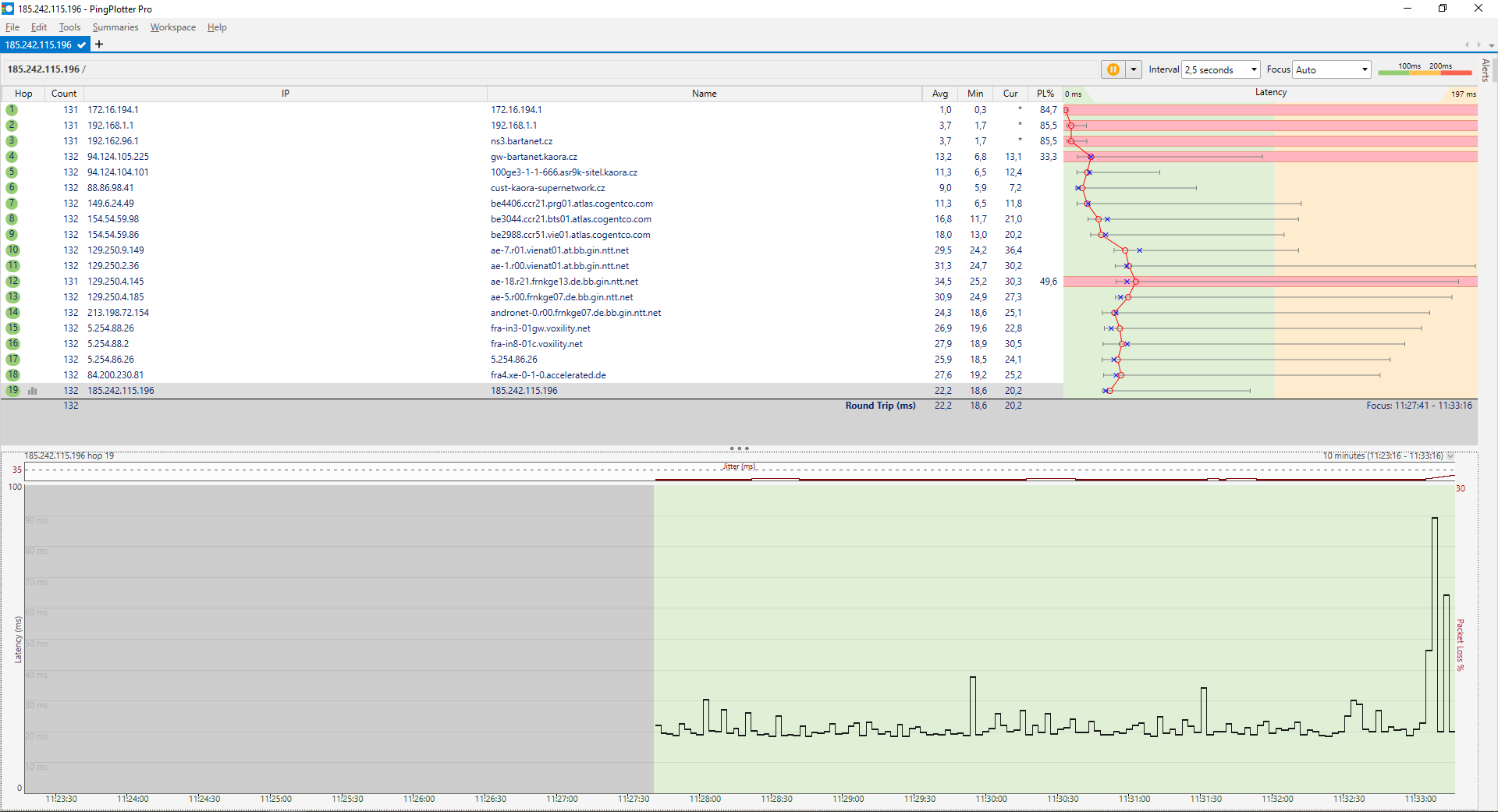

Nevidím tam ty první hopy, ale rozhodně to vypadá líp. Zkusils hrát, jak se to chová?

Tak jsem vyzkoušel hrát, ping je sice o něco málo nižší než předtím, ale furt je to víceméně nehratelné ping se pohybuje ve hře 40+ screen jsem dělal těsně po tom co to začalo blbnout o dost více.

Ten poslední screen co jsi sem dal, zase ukazuje problém ve tvé síti 84% PL.
Abych řekl pravdu, už mě fakt nenapadá, čím by to ještě mohlo být.
