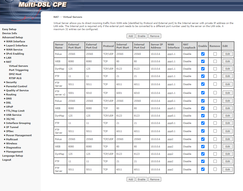

Router, Comtrend VR3031-EUSB – port forwarding
Re: Router, Comtrend VR3031-EUSB – port forwarding

To, že použije port 990 neznamená, že je tím spojení automaticky zabezpečené. To je až se prožene přes nějaký zabezpečovací systém. Jsou sice vyhrazené porty, ale v podstatě je můžeš použít libovolně.
Pokud má nějaká aplikace komunikovat přes síť, musí tak být nastaven firewall (pochopitelně).
FTP jsem doporučil, protože je to jednoduché...
Př.:
FTP spoj: 6011
FTP data:6001-6010
To nastavíš ve Filezille
V routeru:
5011 5011 ext. -> 6011 6011 int. TCP
5001 5010 ext. -> 6001 6011 int. TCP
Dobře, vzdávám se....
Moc vás tedy prosím, můžete mě prosím dovést až do cíle „za ručičku“?
Chtěl bych zde zprovoznit to FTP + pokdy by bylo možné GTA SAMP nebo MC server ? :) (servery na MC nastavený a funkční mám…)
Já ti přece jasně napsal, jak to máš nastavit. Takže podle toho, co jsem napsal.
A především - všechno ostatní z těch pravidel vymaž.
Až na příkladu FTP pochopíš, jak to funguje, můžeš si zkoušet svoje servery. To FTP jsem zvolil právě proto, že je to jednoduché.
A doufám, že ta ajpina 10.0.0.6 je skutečná adresa a že jsi odněkud neopsal.
Už jsem nějak pokročil ve Filezille nikde žádný červený error
Navíc, abys nemohl zase nadávat tak jsem se něco málo přiučil a ano všichni někde začínaly...
Chápu, jaký je rozdíl mezi interní a veřejnou IP a co dělá NAT + k čemu jsou porty 6001 – 6010 a taky k čemu je port 21.
IP 10.0.0.6 je správně dokážu se na ni dopingovat i s portem…
Ještě jsem změnil port pro připojení na 1401 na straně serveru
Nastavení v routeru 1401 1401 ext. → 1401 1401 int.
Podle všeho, co jsem zatím četl mám vše nastavené tak jak to má být, ale pořád nejsem schopen se na FTP připojit z internetu.
zkus se pripojit z internetu, ne ze sve vnitrni site.
normalne telefonem udelej hotspot (ne pres tvou wifi!!) a napoj na to komp a zkus
to jsou uskali tech hroznych routeru, ty ani nevidis, kde to skoncilo. Na mikrotiku vidis vsude provoz, minimalne, kde to narazilo a zda to vubec proslo aspon na port a seklo se to treba az na tom forwardu.
podle me ale vubec nevis, ktera bije [emoji16]
ceho je ta adresa 10.0.0.6?
dej sem jeste pro jistotu vypis ipconfig
mk20: zásadně neradím těm, co neposlouchají, co mají dělat. Jasně jsem ti napsal, co máš udělat a nějak v tom nevidím port 1401, ani to mapování, které udáváš.
Výpis IPconfig z PC kde je spuštěn Filezilla server

A můžeš mi ještě jednou napsat co jsem neudělal?
Psal jsi ať to vyzkouším na FTP což dělám, potom jsi mi napsal na co nastavit porty na serveru a na routeru
tak si to na chvili dej na 21. Server si dej na login. v prohlizeci (mimo tvou sit!!!!!!!!, treba z telefonu na datech) napis:
ftp://verejnaIP
a uvidis
Poslední rada:
Vymaž vše, co jsi napáchal. Přejdi do položky DMZ. Zadej tam IP adresu toho PC s FTP.
Pokud to ani teď nebude fungovat, pak bude problém někde jinde.
Já bych řekl, že jsi to na začátku měl dobře (tedy povoleno zbytečně moc, ale web by funkční byl), akorát jsi neměl webový server v PC.
K tomu, co zkoušíš: Smazání všech pravidel z "Virtual servers" a zadání IP-adresy toho PC do "DMZ Host" by zabrat mělo. Ale ten PC bude vystaven kompletně do internetu se všemi nebezpečími s tím spojenými.
Jinak já bych začal spíš opravdu tím serverem http. Ten, na rozdíl od FTP, využívá jen jeden pevný port pro komunikaci a router se tak nastaví mnohem snáze. Pro začátek použij opravdu http, ne https! V PC (10.0.0.6) ho spust, nejlépe se standardním portem 80. Vyzkoušej ho z místní LAN. Čertvě nainstalovaný server http bude mít nějakou uvítací stránku, ta by se ti měla zobrazit. Nebo aspoň stránka (normální stránka zobrazená v prohlížeči) s nějakým chybovým hlášením.
Když bude ten PC v modemu uveden v "DMZ Host" a "Virtual servers" bude prázdné, mělo by spojení do webu v PC fungovat i z internetu (normálně na portu 80, takže ho netřeba zadávat). Vyzkoušej.
Když pak v routeru "DMZ Host" vymažeš a nastavíš ve "Virtual servers" přesměrování portu 80 na PC (ze všech WAN interface), mělo by to taky fungovat (normálně na portu 80).

A JEŠTĚ NĚCO, mělo to být spíš hned na začátku:
Opravdu máš veřejnou adresu? Bez pevné veřejné adresy ti (vpodstatě) žádné spojení z internetu domů fungovat nebude. Nestačí, že u tebe nějaká stránka na internetu vidí veřejnou adresu, to tak je vždycky. Ale jde o to, jestli i cokoliv, co z internetu na tu veřenou adresu přijde, tvůj poskytovatel předá do tvého modemu. Obvykle to tak není. Pevná veřejná adresa často bývá služba za příplatek.
Jen pro upřesnění:
Tazatel hned v prvním příspěvku zmiňuje veřejnou adresu (dynamickou).
FTP jsem volil právě proto, že používá více portu. To se mu bude hodit pro herní servery.
A pokud by si "natvrdo" přesměroval port 80 na jeden jediný PC s v síti, pak mu na ostatních nepojede web.
