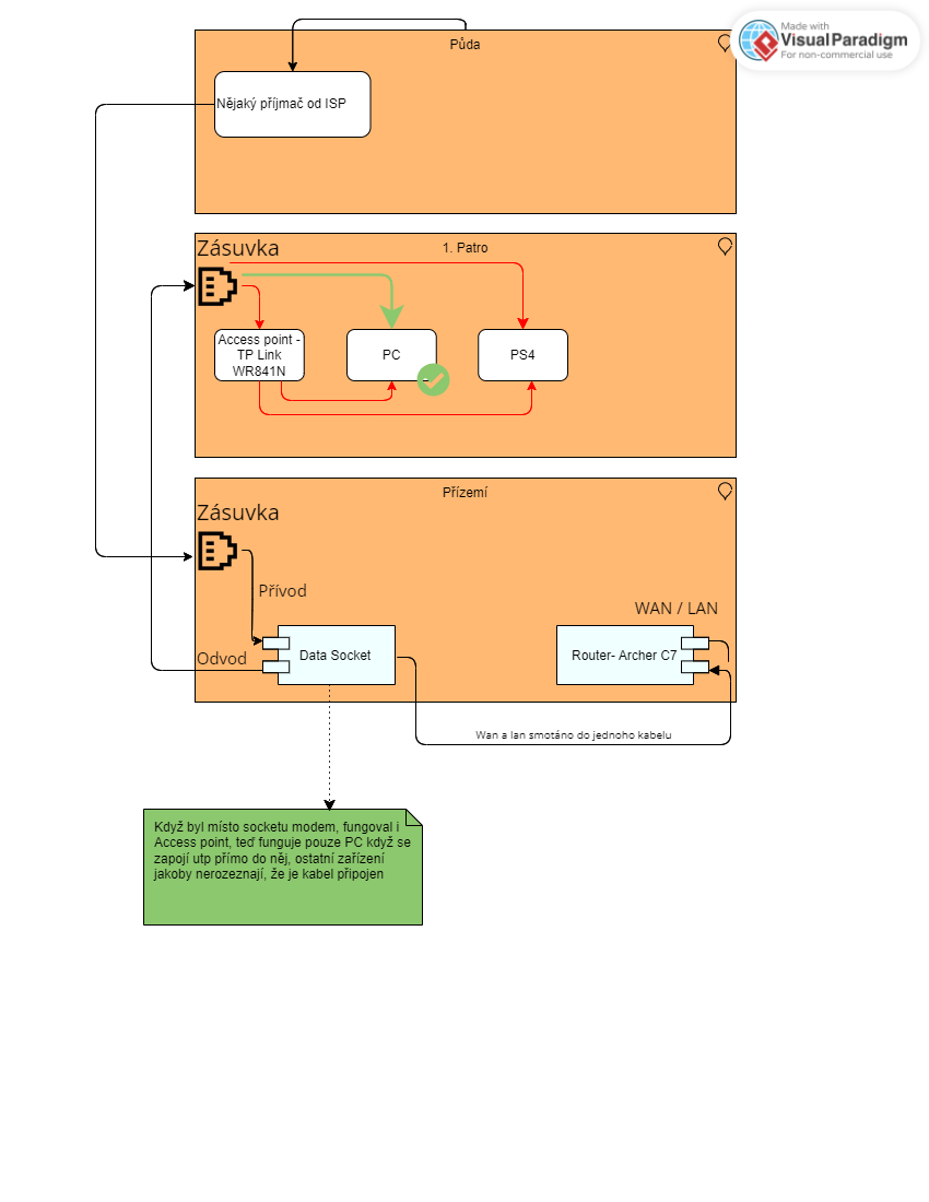

mám takový problém, že některé zařízení UTP kabel rozeznají přesněji PC a jiné zařízení PS4 nebo router, ze kterého byl udělán Access point ne.
Pro lepší představu posílám jako přílohu obrázek jak asi vypadá zapojení: Původně byl místo data socketu modem, to vše fungovalo, nedávno tu ovšem byli experti měřit sílu připojení a přitom si řekli, že by bylo dobré modem zrušit a dát místo toho data socket a smotat mě kábly do jakésiho rozdvojujícího se soketu. Jak odjížděli tak jim Access point záhadně fungoval, takže nebyl problém wifi byla extendována a lan připojení taky fungovalo. Nicméně po chvíli to celé v 1. patře přestalo jet a jediné zařízení, které rozezná ten kabel a opravdu internet funguje je PC. Zkoušel jsem měnit kabely, různě připojovat starý modem, pohrát si s tím routrem, z kterého byl udělán access point, také třeba zkusit nastavit na PS4 ručně IP adresu a všechny náležitosti jako subnet mask default gateway DNS servery atd.. ale nic. Z nějakého důvodu to funguje jen když se zapojí do PC.
Router v přízemí Archer - funguje jak má
zkoušel jsem vzít ten samý PS4 a zapojit jej v přízemí do routeru přes LAN a vše taky fungovalo, takže jediné co mě napadá, že chyba bude právě v tom data socketu,
který nemůžu ani zkusit přepojit, protože právě kabel který je mezi socketem a archerem je smotán do sebe a do socketu dán napevno jen přes drátky (původní koncovky mi někde vyhodili nebo si vzali nevím)
Tudíž řešení je ten data socket buď zpět vyměnit za modem nebo je vadný.
Ale otázka je proč tedy v 1. patře ten PC kabel a připojení normálně rozezná a další zařízení ne ?

Příjmač do WAN portu routeru vede, proto ten router funguje v pohodě jak WIFI tak LAN,petr22 píše:Ten "nejaky prijimac od ISP" by mel vest do WAN portu routeru, do jeho LAN portu pak zbytek site.
AP by nemelo mit aktivni vlastni DHCP a DNS server.
problém se děje až při odvodu z toho data socketu, jak je na obrázku, zapojím-li v 1. patře LAN přímo ze zásuvky do PC, PC lan rozezná a internet funguje.
Pokud se ale pokouším zapojit takhle AP nebo PS4 tak LAN nerozezná.
Co se týče AP, má nastavenou unikátní IP, DHCP je deaktivován. Ale to bych teď neřešil, hlavní indikátor, že něco není v pohodě je ten PS4, pokud zapojím PS4 v přízemí přes LAN přímo do routeru připojení funguje, kabel rozezná. Pokud tohle udělám v 1. patře kabel a připojení nerozezná.

Router Archer C7,daj tam, kde máš ten Data socket. Prívod ,ktorý ide do Data Socketu zapoj do Wan portu C7.Odvod daj do lan portu C7 a skús.
Tá poznámka "Wan a lan smotáno do jednoho kabelu" , je ako?

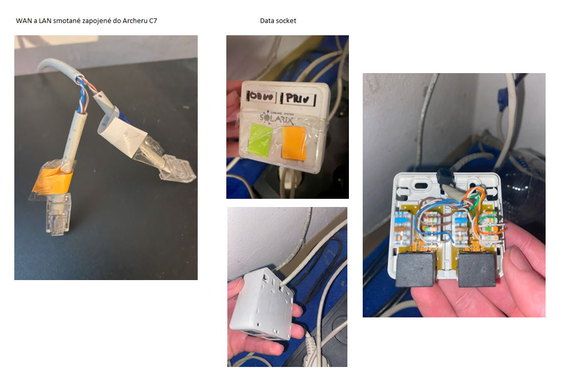

Rada od RIKI22 pomohla, tím že jsem přemístil router Archer, tak se data socket v síti již nepoužívá a vše už funguje jak má.
Tím pádem chyba je v tom data socketu, router ale nemůžu ponechat v té místnosti, vyhovuje původní místo.
No hold si budu muset poradit s výměnou, původně tam nebyl modem(jak jsem špatně na začátku zmínil) ale switch, tak ho tam zpátky dodat.
Děkuji všem. Pro zajímavost jak vypadá smotaný LAN a WAN posílám ještě foto.

Onen "smotaný" kabel je taková fligna, jak protáhnout jedním kabelem dvě sítě. Přitom dojde ke snížení rychlosti z gigabitu na 100Mbit.
V nákresu nevidím nic, co by bylo na ten archer připojeno, ale předpokládám, že tam něco je, když trváš na tom, že musí zůstat kde je.
Je třeba si vyřešit svou síť.
Nejjednodušší řešení je protáhnout další kabel k tomu archeru - jedením kabelem půjde přívod<->WAN, druhým odvod<->LAN. A nastavit ten 841 jako switch(AP) - viz. můj podpis - router jako switch. Podle toho popisu se obávám, že ten 841 funguje jako router, a pokud na něm běží DHCP, pak přidělí IP adresu, ale není spojení na internet.
