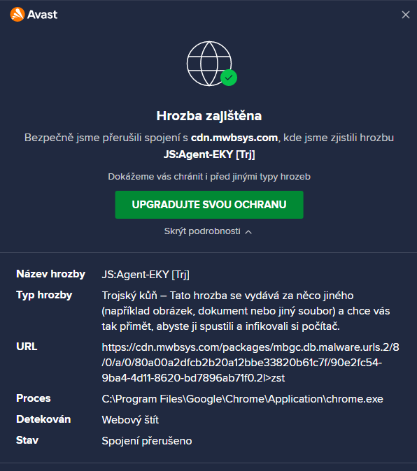

ráno jsem zapnul PC a nic zvláštního se nedělo. Asi po hodině jsem ho vypnul a poté po obědě kvůli práci zase zapnul. Asi po deseti minutách mi na youtube a poté i na twitchi (regulérní stránky, nemyslím si, že to souvisí zrovna s nimi), dvakrát (u každého jednou), vyskočilo upozornění od Avastu, že přerušilo spojení s nějakým webem (důvod - trojský kůň) - viz příloha. Zkoušel jsem PC projet avastem, eset online scannerem, ale zatím se nic nenašlo. Na webu mám rozšíření od malwarebytes, ale to si ničeho nevšimlo a nemám od něj žádnou výstrahu. Co se týče antiviru, používám jen Free Avast. Stalo se mi teď poprvé, že se upozornění zobrazilo takto z ničeho nic. Do přílohy dám screen, co křičel avast. Nevím, čím by to mohlo být a nevzpomínám si, že bych v posledních dnech lezl na nějaké pochybné weby, nebo něco stahoval, takže nemám páru, co by to mohlo být, nebo jestli se jedná jen o nějakou chybu, co vyplodil avast. Poradil by mi někdo, co dál a jak si ověřit, že je vše v pohodě a počítač, ani data nejsou v nebezpečí?

Ten "nejaky web" je server Malwarebytes.
Tedy se nejspis zblaznil Avast a hlasi falesnou hrozbu, o ktere tvrdi ze ji zastavil.

Jseš si jistý :D? Mně to přišlo nějak podezřele podobné, ale zkoušel jsem to hledat a nikde jsem to nedohledal, zda ta adresa je právě web malwarebytes. Ale pokud je to tak, tak je snad vše v pořádku. Díky.

Ano, je to MB: https://www.reddit.com/r/antivirus/comm ... d_website/
BTW. Avast je podezrela aplikace sam o sobe...

Tyjo...zajímavé, že se to dělo spoustě lidem dnes a v podobném čase, jako mně - asi tedy nějaká chyba, nebo avast nezvládl spolupráci s mwb rozšířením. Jinak - co tedy doporučuješ místo Avastu? Zkoušel jsem najít nějakou, nejlépe bezplatnou, variantu, ale vždy jsem došel k tomu, že buď nechat avast, nebo koupit za tisíce eset, tak mě zajímá tvůj názor.
