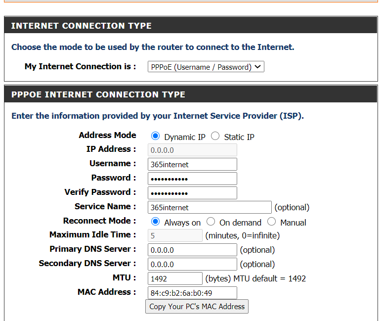

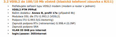

Potřeboval bych poradit, mám nově internet od 365internet a nevím si rady s nastavením routeru d-link dir-655 nejspíš nové připojení nepodporuje ale přeci mám nastavení dobře viz obrázky. Děkuji

Nastavene to mas sice podle navodu, ale na blbem pristroji. Tvuj DLink opravdu neumi VDSL.
Pokud ti provider nic nenabidl, kup nejake jete ZTE a zapoj ho pred nej.

Ano, mám Terminátora a zapojeného do tohoto routeru tak mě překvapilo že i tak musí podporovat vdsl. Od poskytovatele jsem již dodatečně koupil ASUS RT-AC52U B1 sním snad již problém nebude.
Re: Nastavení routeru VDSL
Nemusi podporovat VDSL a proto jsem se ptal na terminatora. Asus s VLAN problemy nema, ale rozhodne aktualizuj firmware.
