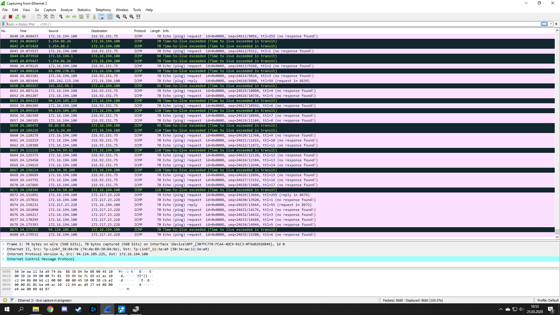

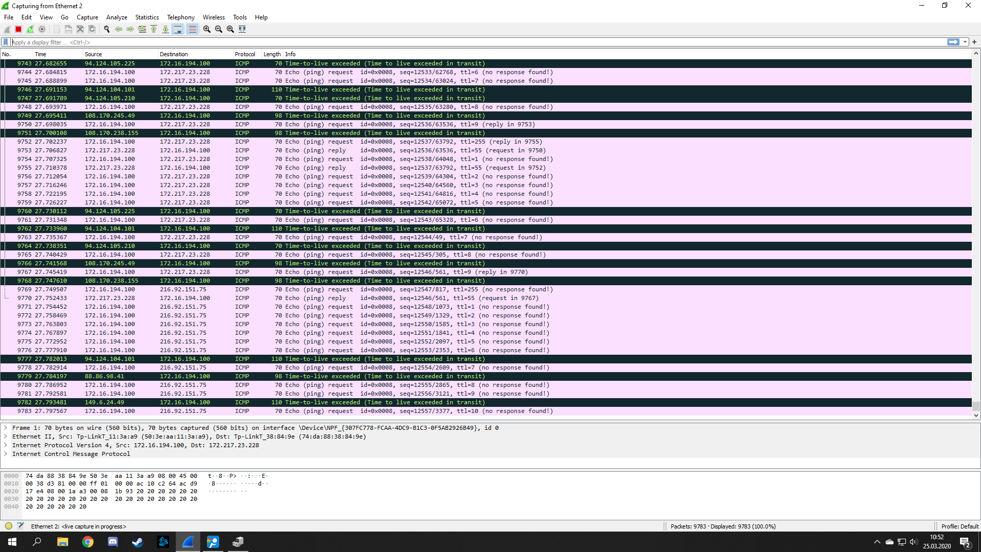

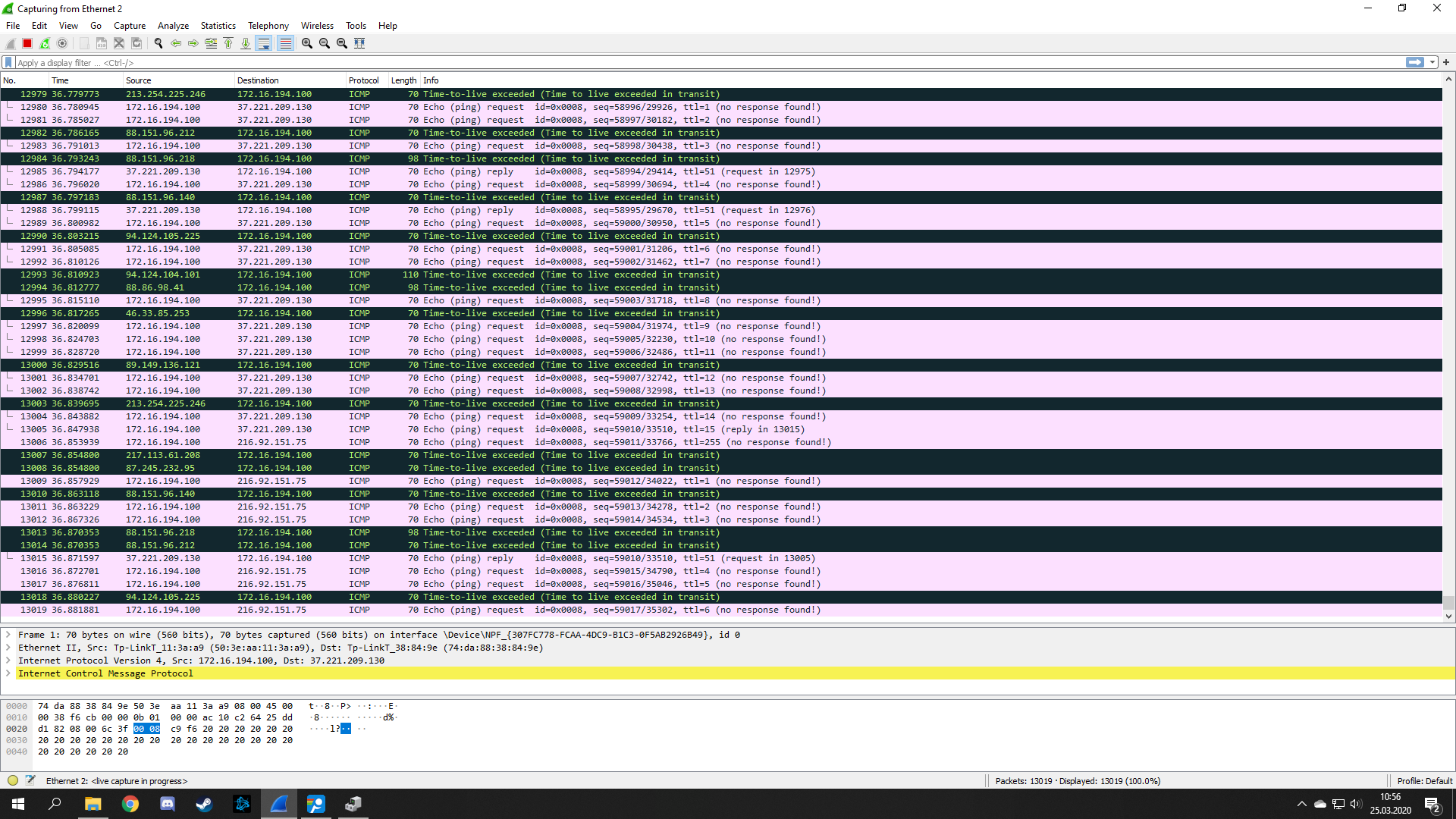

Zde je screen z Wiresharku, ale opravdu nevím jestli jsme ho pořídil správně.
Re: Vysoký ping
Jsou tam neprůchodné pingy na 37.221.209.130 a 217.11.249.84, oba jsou to Couter Strike servery.
Ale vrací se jakési odpovědi, které mi moc nedávají smysl.

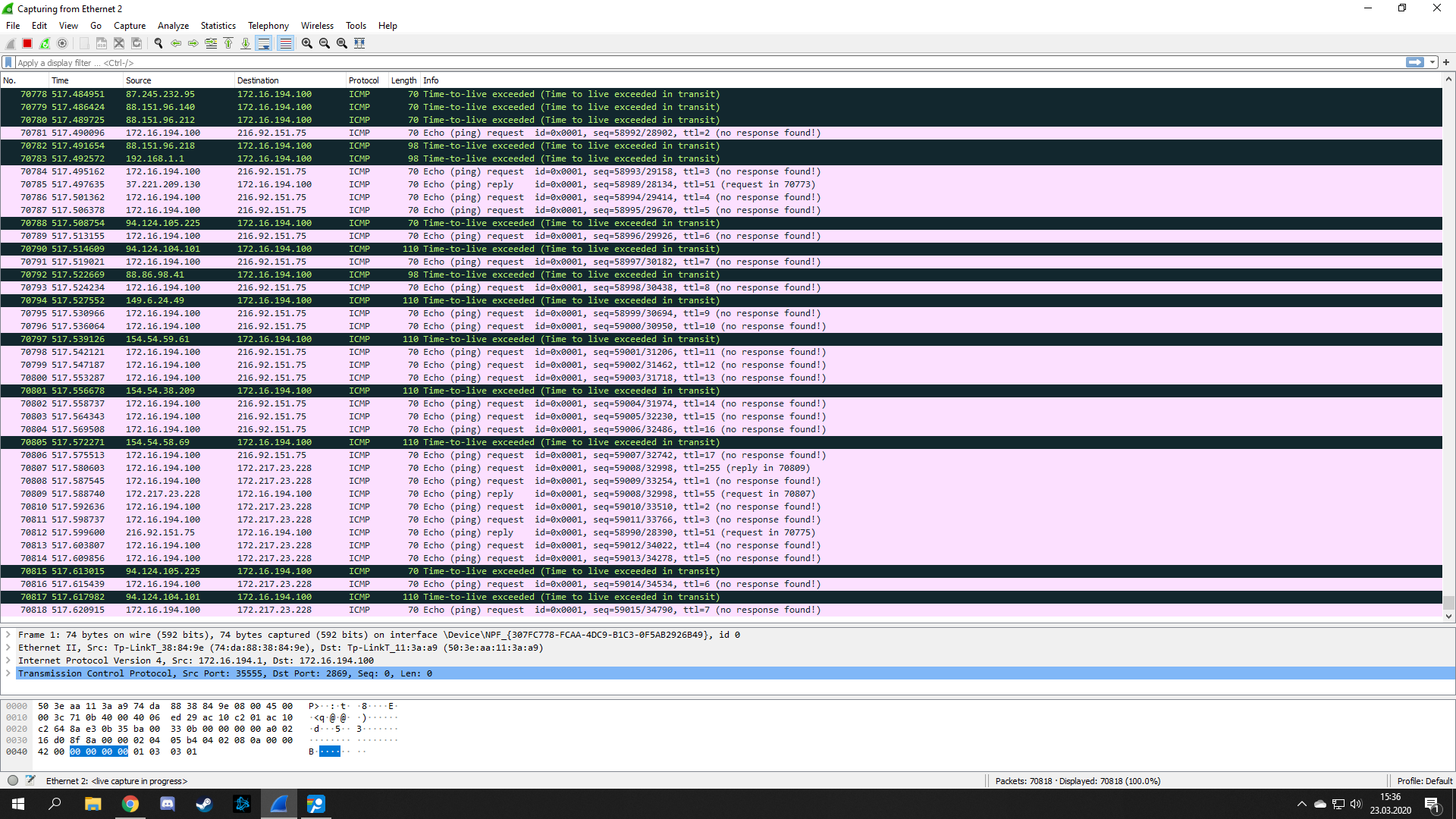

Dej sem prosím jen obyčejný wireshark, když nehraješ a internet funguje (třeba po restartu).

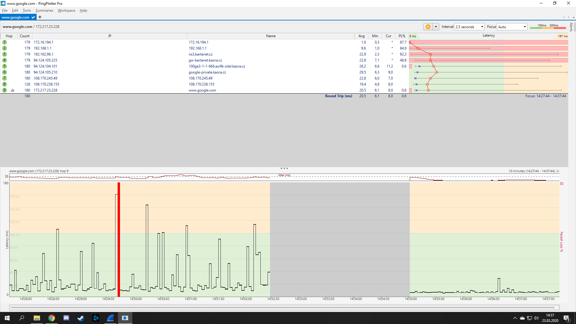

Myslíte takto? + Přiložil jsem Pingplotter na google.com, ta ztráta tam je pořád ikdyž nehraji a víceméně celý den.
Re: Vysoký ping
Nene. Pingplotter by měl vypadat takto: download/file.php?id=73336&mode=view

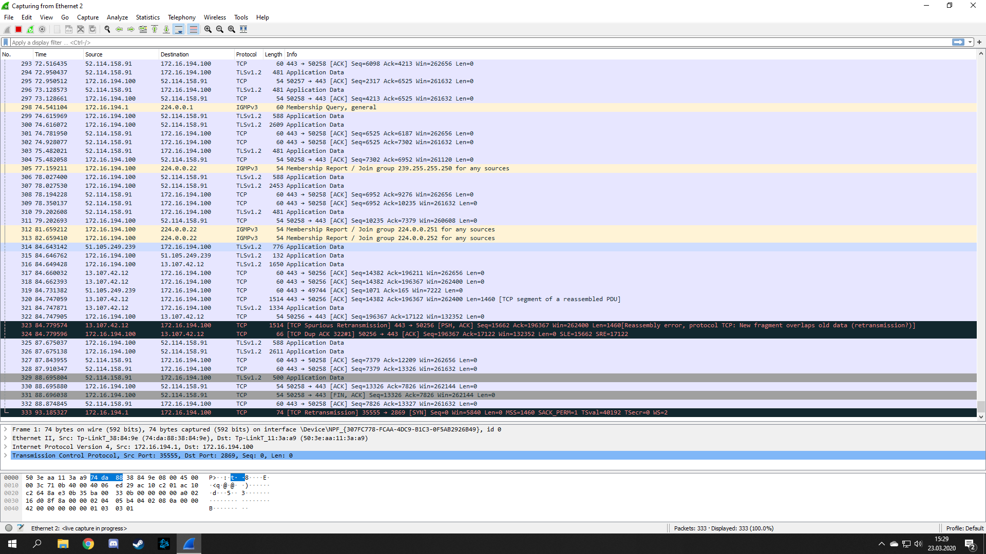

A wireshark z toho fungujícího netu. Screen stejný jako's poslal předtím.
Re: Vysoký ping

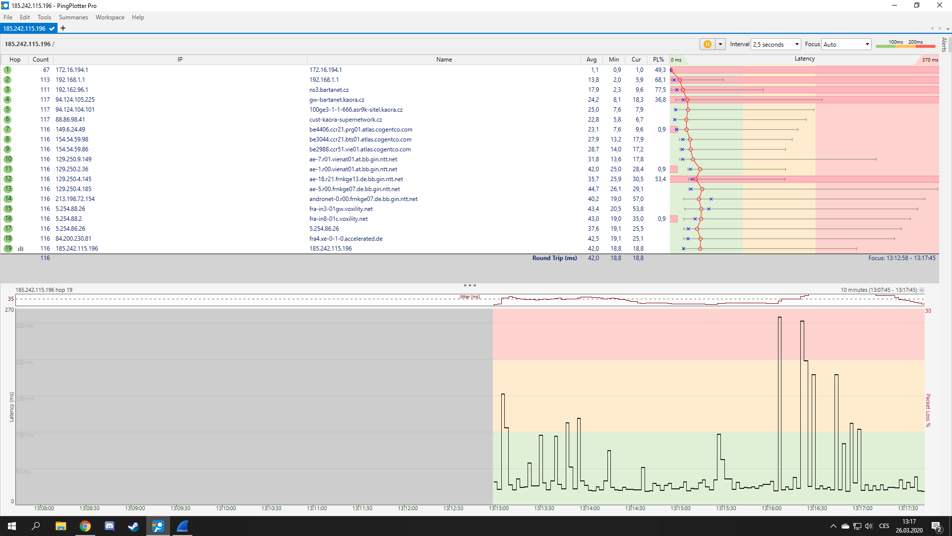

Doufám, že tentokrát to je správně, omlouvám se, ale i po přečtení základů toho programu z toho moc moudrý nejsem.
Re: Vysoký ping
Ten spodní je OK. Tam je akorát spojení na server mrkvosoftu.
Ten horní je už asi při výpadku, tam už jsou chyby.
Není normální to zahazování paketů....

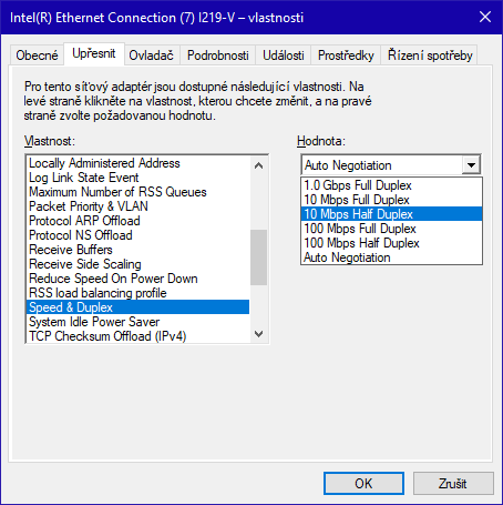

Zkus zpomalit síťovku:
Nejprve začni 10Mbps HalfDuplex, pak 10Mbps FullDuplex, totéž na 100Mbps.
Ale to už vařím z vody...

Na rychlo jsem zkusil tu změnu rychlosti síťovky a zaznamenal jsem minimální změny od cca 70PL do 90PL, ale momentálně se ke zkoušení dostanu zítra takže dám ještě vědět.

E:// Přidány screeny změny rychlosti síťové karty

Tak jsem se v tom zkusil trochu pošťourat zase a zde jsou změny. Opět jsem provedl čistou instalaci Windowsů. Hned po spuštění a základním nastavení jsem spoustil Pingplotter a ztráta na prvním hopu byla 0%. Po doinstalování ovladačů, aktualizací Windowsů atd. jsem opět měřil, sice hodnota PL není 100%, ale stále to blbne, ping skáče možná i více než dřív, což dělá hru totálně nehratelnou.
