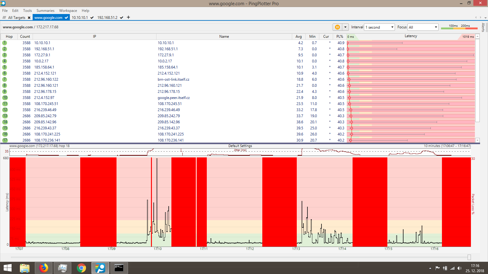

Zdravím, před několika dny jsem se setkal s výpadky internetového spojení (wifi), které probíhájí neustále. Netuším čím by to mohlo být, ostatní zařízení jsou připojena bez problémů. Posílám screen z programu pingplotter, v době nulové odezvy nemůžu pingnout ani vlastní IP.
Děkuji za jakékoli rady

to zařízení 10.10.10.1 je co?

to by mělo být něco jako "default getaway", pod tím je ip routeru

Takže máš router? Tedy chyba je na tvé síti. Mezi PC a routerem.
Proveď diagnostiku dle návodu v mém podpisu.
Chci výpis ipconfig v době funkční a při výpadku.
Výpis ping 10.10.10.1 při výpadku.
Dále připoj počítač kabelem a vypni na ntb wifi. Závada trvá?
