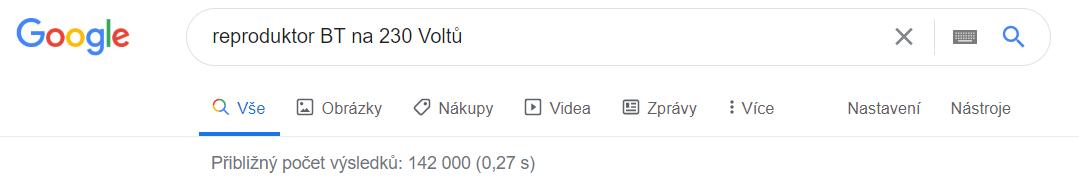

mám takovou otázku, zda něco takového existuje.
Chceme si pořídit rádio pro venkovní poslech na zahradu, nicméně bych potřeboval přehrávač s rádiem, který by mohl k sobě připojit pomocí bluetooth jinačí reproduktory (které by ale nebyly na baterii, ale také do elektriky).
Je mi jasné, že existují reproduktory na bluetooth s baterií, které mohu připojit k rádiu, ale jen se mi ještě nepodařilo nikde najít bluetooth reproduktory bez baterie.
Předem děkuji za odpověď.
PS: Podařilo se mi najít tento kus, nicméně si nejsem jist, jestli to chápu správně.
Jak zesilovač, tak i reproduktory se dají zapojit do elektrické sítě a poté reproduktory přijímají zvuk přes bluetooth, tudíž nemusejí být spojeny se zesilovačem pomocí kabelu?
