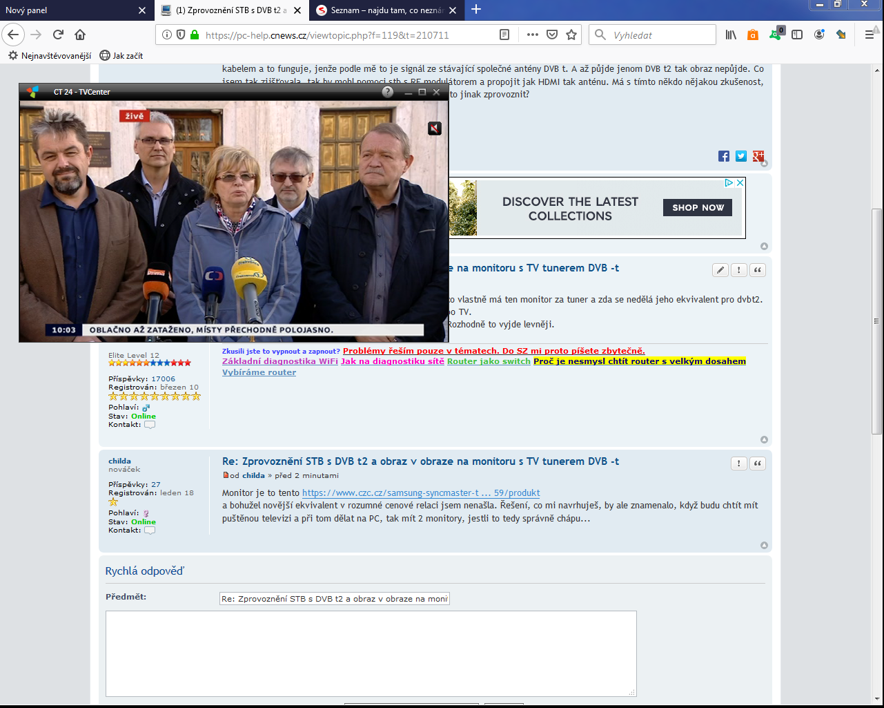

To, co ti navrhuji vypadá na monitoru takto:
Dodatečně přidáno po 11 minutách 44 vteřinách:
Stačí koupit něco do usb, např: https://www.czc.cz/tesla-proxy-t2/247892/produkt
Obraz v obraze so pak vytvoříš sama :-) A umístíš, kam chceš.
