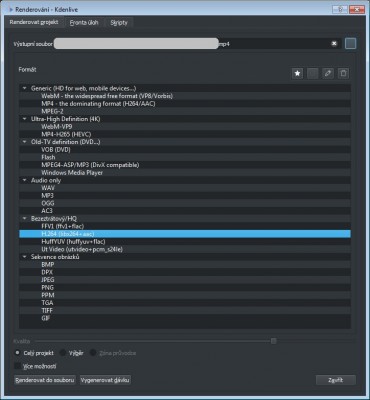

Zkoušim nabouchat foto do video souboru, ale někde je chyba. V náhledu je to OK, ve výsledném souboru jen bílá plocha. Netušíte?

kasy: AVS Video REmaker na toto je dobrý, ale je to placený program. (Poznámka: AVS video editor dělá chyby)
krtenek: tohle není žádný náhled, kde by se dala hledat chyba. Tam jsi jenom zaškrtnul 1 variantu z mnoha, ale už nejsou vidět podrobné parametry (rozlišení, kvalita kodeku jeho paramtery atd.) Předpokládám však, že ty parametry jsou přednastavené výrobcem, a pokud jsi je neměnil, tak by v tom neměla být chyba. Tenhle program neznám, ale vyzkoušej i jiné možnosti než jen ty bezztrátové.
Je otázka jaký formát fotek používáš jako zdroj. Třeba v tom může být problém.

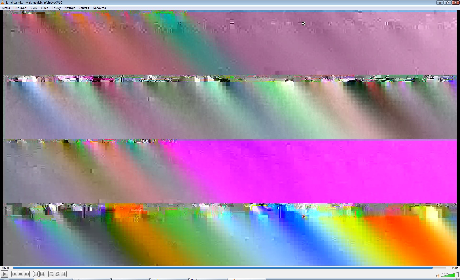

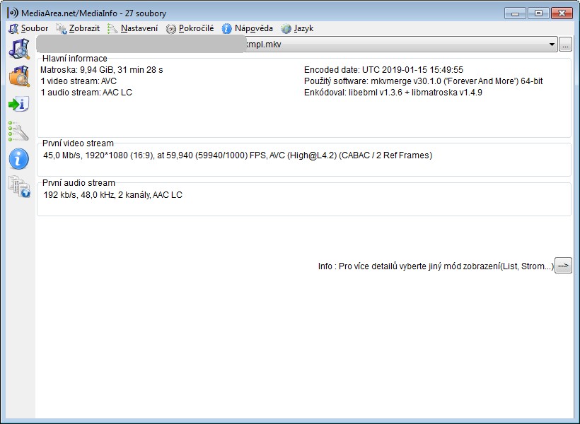

Takže jak to dělám...
Původní video natočené kamerou. Export JPG do MP4 ve Windows Movie Maker. Parametry videa vytvořeného z JPG. Parametry kompilovaného videa v programu MKVToolNix (původní + vytvořené z fotek). A jak to v reálu vypadá v úseku fotek. Zbytek souboru natočeného kamerou je v pořádku. Dělám něco špatně nebo to takhle nelze???

1. Nejdříve obecně, abychom si ujasnili názvosloví. Nelze exportovat obrázek jpg do mp4. Prvé je statický obraz a druhé je video. To samo o sobě je mezi sebou nekompatibilní. Lze pouze v nějakém video editoru vložit na tvz timeline obrázek, kde určíme jak dlouho se má ve videu zobrazovat, a pak tento projekt zkompilujeme (zrenderujeme) do formátu videa.
2. Neznám Movie Maker, ale zde zřejmě bude problém, proč to nefunguje. Na obrázku je vidět nějaké nastavení videa, ale to je nic neříkající obrázek. Nikde nevidím to nejdůležitější, a to jak dlouhé to video (statického obrázku ) má být. Ten soubor má mít 323MB. Tak ho spust samostatně, ať vidíš, co vlastně spojuješ. Nevím jestli Movie Maker umí to co jsem popsal v bodě 1.
3. Pak píšeš, že kompiluješ video. A to jako proč? Psal jsi, že to nechceš kompilovat, ale jenom spojit, takže nevím jak toto mám komentovat.
4. Nejdříve vytvoř to samostatné video z fotky, a až bude OK, tak to jenom spojíš, tam už by neměla být chyba.
