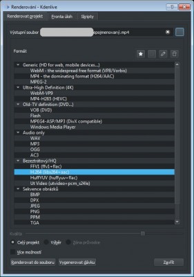

Právě nastavení tohohle ten program nemá, alespoň jsem nic nenašel při volbě renderingu. Podívám se ještě jednou až doběhne.
Originál má 45 Mbps. Jsem zvědavej kolik má vytvořený paskvil.
Edit: Takže paskvil má 112 GB a 570 Mbps. Ani nejde přehrát, jak se seká. Nastavení datového toku prostě nevidím. Zkusim jiný program.

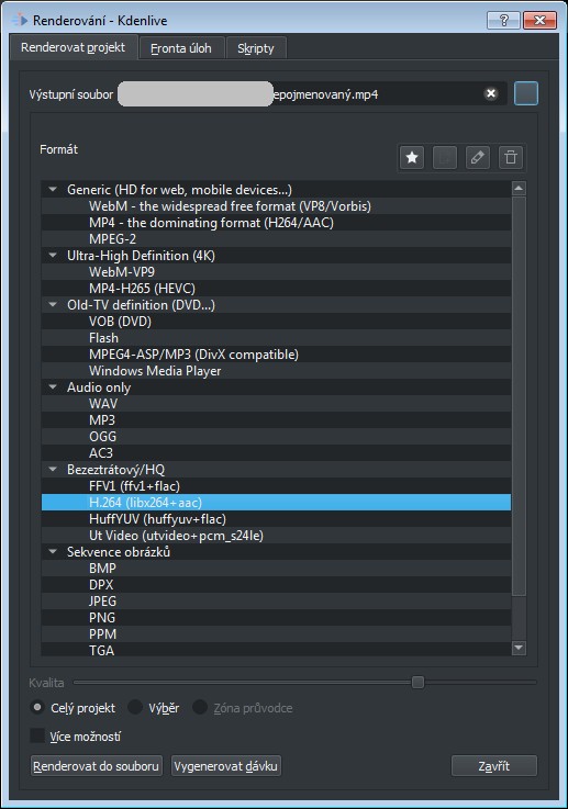

To menu vypadá jinak, v návodu je nějaká stará verze.atari píše:Koukám do manuálu a bitrate nastavovat lze: https://userbase.kde.org/Kdenlive/Manua ... r_Versions

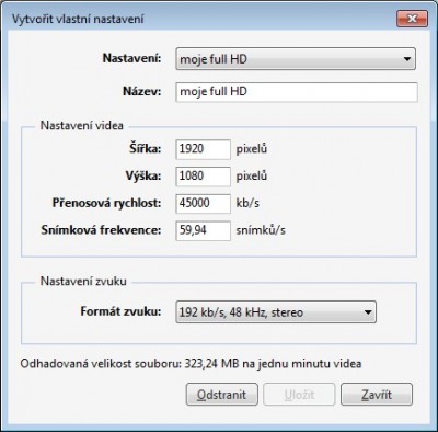

Zkoušim Movie Maker, ručně jsem nastavil 45 Mbps.

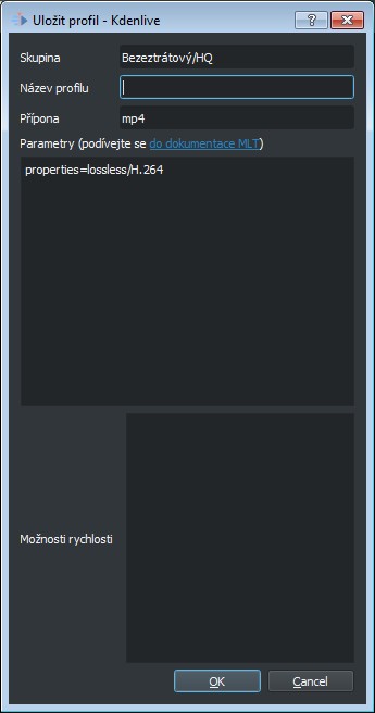

On v tom Kdelive nejde ten profil rozkliknout ?
Bezztratova/HQ komprese - co by to mohlo byt - ze by maximalni mozny datovy tok ?
Re: Spojení videí do jednoho a přidání obrázků
Jde, ale vlastně nic nelze nastavit. Ten šedý posuvník "kvalita" je v některých profilech aktivní, ale není jasná jaká kvalita se nastavuje.

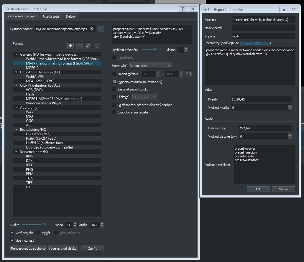

Je logicke, ze u bezztratove kvality nemuze jit nic nastavit.
Nekde nahore je vystup do MP4, ten je treba pouzit.
Take je tam dole zaskrtavatko "vice moznosti".
Nevidím nic relevantního.
Ale ja ano.
Vpravo je nastaveni kvality - nastavuje se ale kvantizer, jmenuje se to "konstatni kvalita".
Je tam 0, coz je maximalni kvalita, dej tam treba 20.
Audio staci tech 64.

Jinak FULL HD video kompilovat na kvalitu 45000kb/s považuji za zbytečné, a FPS 59,94 také mi přijde zbytečné (záleží k čemu to video je). Já kompiluji video z dovolené na 1280x720, 50FPS na kvalitu 2500kbps, a kvalita dostačující.
