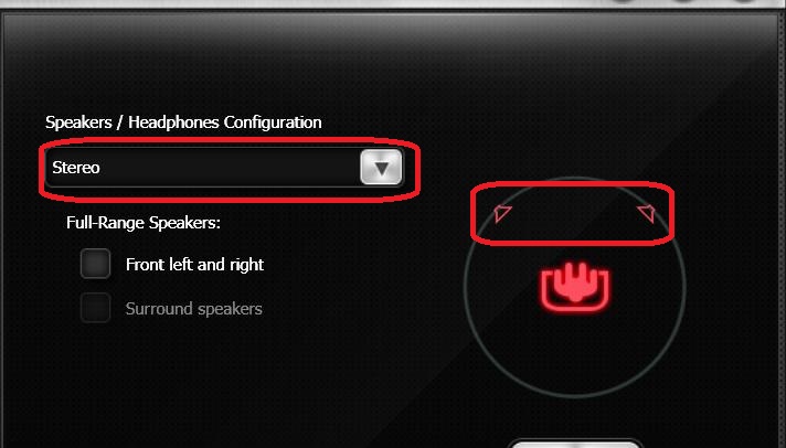

klasicky takto to mam nastavené spíš jako neslyším ani hlasy na komunikacnich programech jako slyším ale uplně divně že tomu vůbec nerozumím
https://ctrlv.cz/G3au

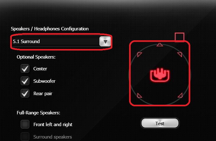

A v nastaveni CINEMATIC to mas nastavene ako?? Odklikni v Encoder moznost no Encoder a podtym este potvrd Cinema mod. Ja som to mal na Dolby Digital a to iste sound vo videach ok ale hlasy z dialogov boli akokeby som ich pocuval pod vodou. Snad som ti pomohol.
