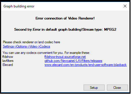

Zdravím.
Mám Win10 (64) Home a nainstalovaný SW ProgDVB 7.19.9x64 pro sledování TV s pomocí DVB-T tuneru Evolveo Mars. Naladil jsem stanice a při jejich volbě mi NTB hlásí Error (viz. obrázek). Neumím anglicky a potřeboval bych to rozchodit. Díky, Petr

Je dlouho co jsem měl tenhle soft nainstalovaný a byla do něj i čeština na webu výrobce,která se musela doinstalovat.U nových verzí programů není tak předpokládám,že je součástí programu,kde jí zajisté najdeš a přepneš do rozhraní,kterému rozumíš.Podle hlášky bych to viděl na nepřítomnost kodeků v systému nebo nemáš program nastavený.Pro tvůj konkrétní případ pokud nejsou tak by by mohlo stačit a jsou kvalitnější než systémové-
https://github.com/Nevcairiel/LAVFilters/releases
Nikde se nezmiňuješ o vysílání a tak zajímavost-H264 pro sat tak funguje jen s placeným kodekem od elecardu.Pokud máš už možnost dvb-t2 tak opět nebude fungovat,protože program neumí H265.

Znalost anglictiny je dulezita nejen na cteni chybovych hlasek u programu.
Ono to totiz pise co tomu chybi - neni tam zadny MPEG-2 dekoder.
Instalace LAV filters (prostredni odkaz) nebo jineho MPEG dekoderu problem vyresi.

Ale chybět nemusí.Stačí se podívat do programu.
http://www.progdvb.com/manual2/options_ ... odecs.html
Pokud opravdu nejsou tak doinstalovat ty co jsem dal nebo náhradu-
https://sourceforge.net/projects/ffdshow-tryout/
Pokud nějaké vysílání u zvuku používá AC3 tak nastavit LAV filters a pokud nebudou vyhovovat tak náhrada-
http://www.ac3filter.net/wiki/AC3Filter

Jupííí. Kamarádi.
Moc vám všem děkuju. Už mi to běhá bezchybně. Udělali jste dalšího člověka šťastnějšího. Přeju Vám všem, ať se Vám daří. Díky, Petr
