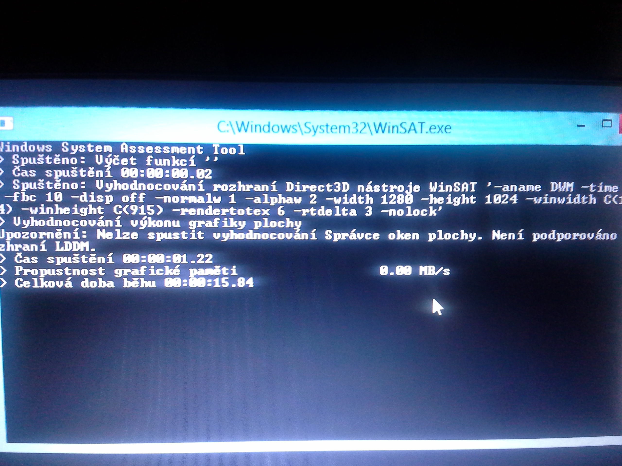

Udelal jsem to ale po nastartovani winu a prihlaseni se k uctu mi vyskočí cmd ktere je v příloze za kvalitu se omlouvam snad pujde něco přečíst. Zatim mi to nespadlo takže jsme se někam konecne dostali.
