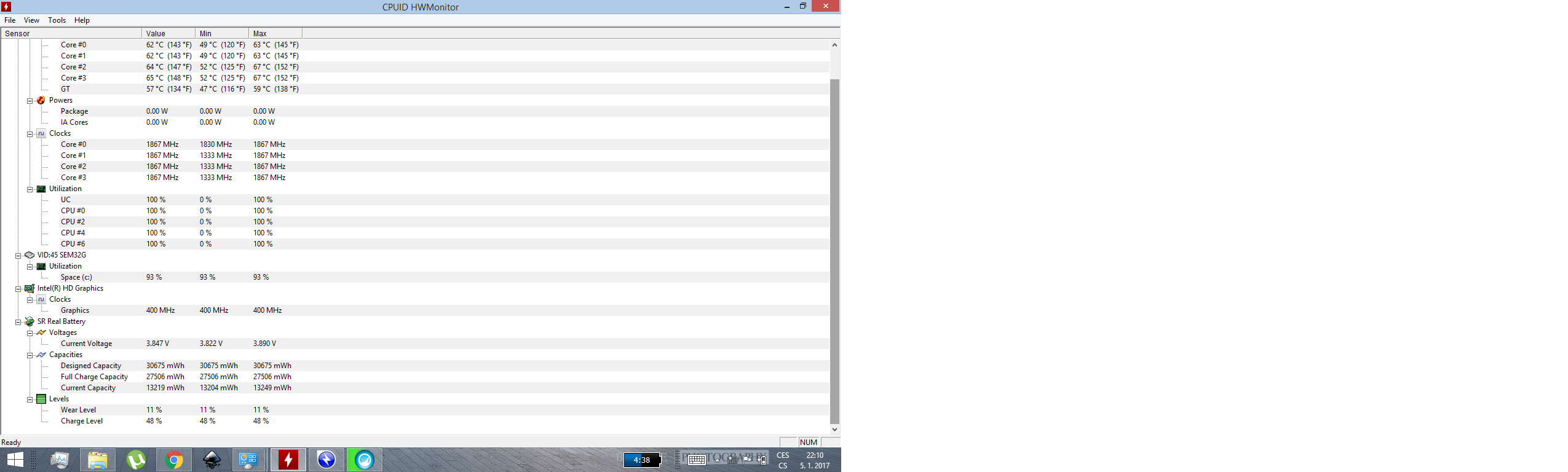

Nic nemám přetaktováno.
informace o SMART atributech pevného disku:
CrystalDiskInfo 5.6.2 (C) 2008-2013 hiyohiyo
OS : Windows 8 [6.2 Build 9200] (x86)
Date : 2017/01/05 21:53:20
+ Řadič třídy úložiště SD [SCSI]
- SanDisk SEM32G
Zbytek za chvíli

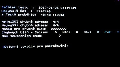

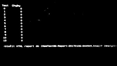

Memtest report
Memtest report
memtest report
memtest report

Splnil jsem vše, co je tam napsáno. Omlouvám se, že jsem to neudělal rovnou.
Pomůžete mi s tím někdo prosím?

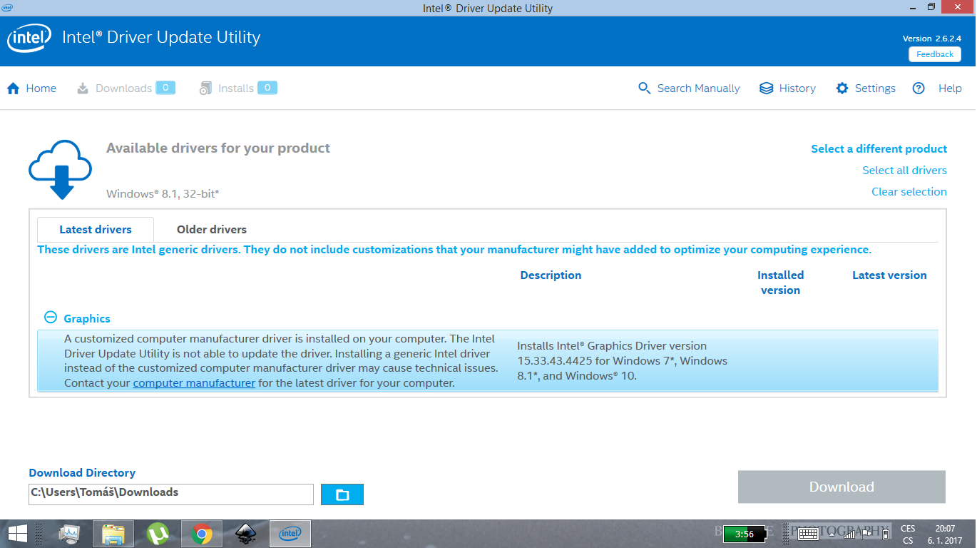

Oba pády poukazují na ovladač isstrtc.sys (Intel SST Audio Driver). Aktuálně je tam verze z roku 2013. Použij utilitu od Intelu pro vyhledání neaktuálních ovladačů: http://www.intel.com/content/www/us/en/ ... etect.html
Tebou zmíněný ovladač mi to nenašlo, po scanu vyskočilo toto.
Dodatečně přidáno po 14 minutách 15 vteřinách:
Našel jsem toto. Je to k něčemu?
http://www.dllfixup.com/isstrtc.sys.html

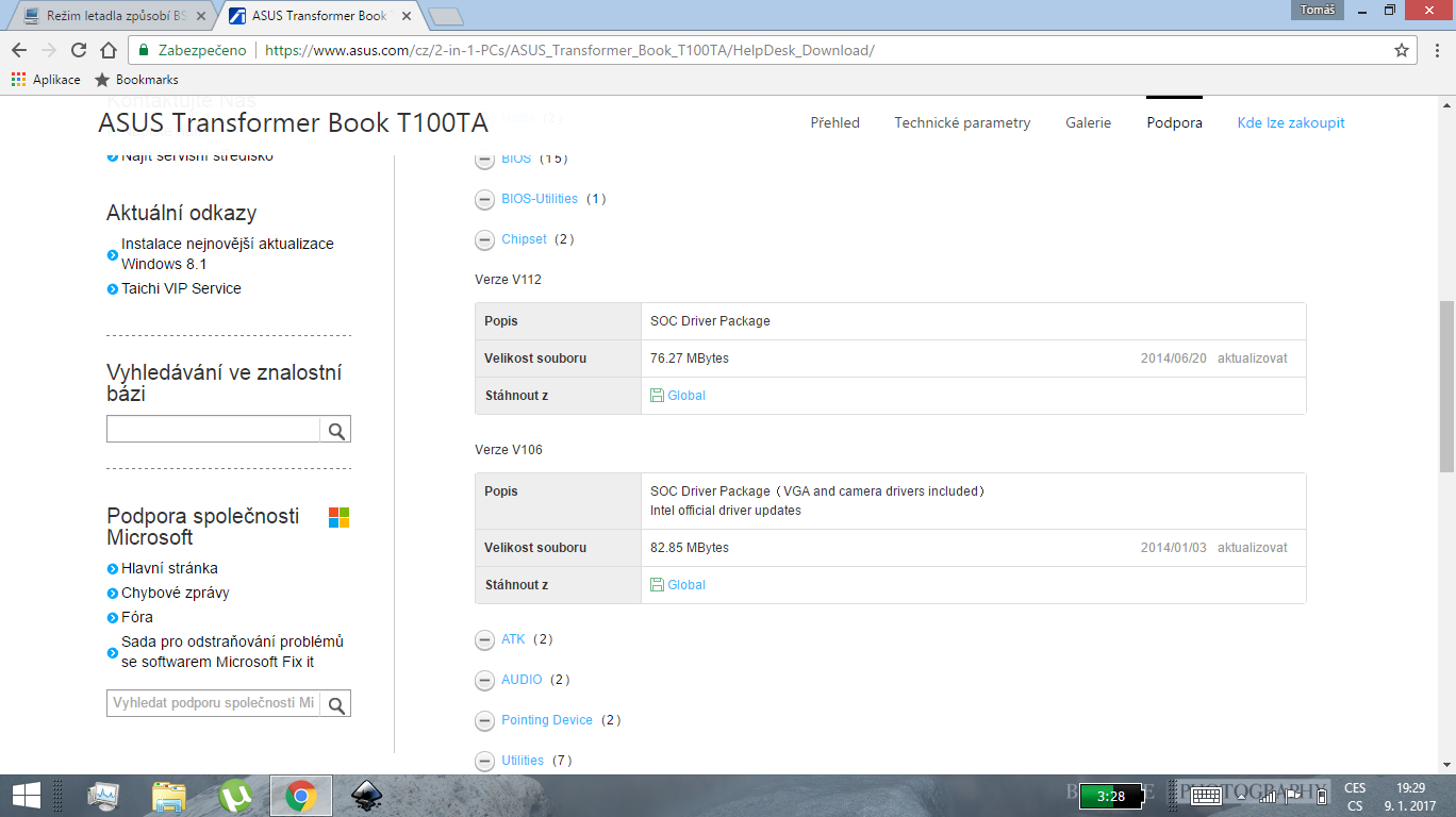

Zkus ze supportu Asusu nainstalovat ten jejich update balíček chipsetu.
Ten Asus Transformer je hnůj, něco podobného jsem taky řešil, ale musím si vzpomenout, jak jsem to vyřešil...

adavyp píše:Zkus ze supportu Asusu nainstalovat ten jejich update balíček chipsetu.
Myslíš tohle?
Co to úplné smazání a přeinstalace windows, co si o tom myslíš?
Díky.
adavyp
člen BSOD týmu
Příspěvky: 4631
Bydliště: Brno-venkov
Re: Režim letadla způsobí BSOD + další problémy s bezdrátem
Příspěvek od adavyp »
Jo ta verze 112 by měla být ona.
Hele factory reset klidně zkusit můžeš, ale tento způsob je spíš info pro mě do budoucna, jestli to pomůže. Zkus prosím nejprve ten update.
