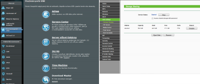

A teď k USB portu. Zde jednoznačně vede Asus. Nejenže nabízí jeden port navíc, ale zatímco TP-link se spokojil se sdílením souborů nebo použitím tiskárny, Asus šel dál a nabízí navíc i AiCloud, 3G/4G modem, Time Machine.
A se sdílením souborů Asus jednoznačně vede.
TP-link sice USB nabídne, ale... pro zobrazení v PC je nutno spustit příkaz "\\tplinklogin.net". USB je pak vidět jen na tomto PC (a není vidět v síti). Nelze tedy sdílený adresář namapovat jako síťový disk. Práva k již vytvořeným adresářům nelze nastavit, lze ale vytvořit adresář nový. Naproti tomu Asus umí plnocennou sambu, kde si můžete nastavit jména a hesla uživatelů windows a samozřejmě také potřebná přístupová práva. Po přihlášení k počítači má tedy uživatel rovnou přístup ke svým souborům. Tím v podstatě vytvoří z USB disku NAS.
U Asusu lze v případě použití USB modemu nastavit duální připojení k internetu. TP-link tuto funkci zcela postrádá.
Možnosti využití USB jsou u Asusu jednoznačně lepší

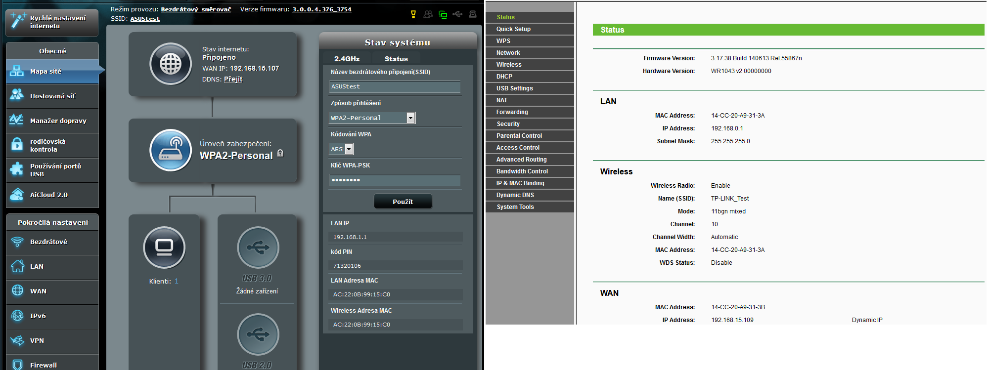

Co se týče webového rozhraní, musím říct, že Asusovské rozhraní se mi líbí víc. Na druhou stranu do administrace routeru nechodí člověk každý den a ona grafická úprava si zřejmě žádá více strojového času, protože změna nastavení je u TP-linku o hodně rychlejší než u Asusu.
Kterému webovému rozhraní byste dali přednost?
Webové rozhranie je pri TP-Link rýchle a prehľadné, neviem, čo proti nemu máš...
ad1) Chápu, že jako slovák máš problém s pochopením českého textu. Tam je totiž jasně uvedeno, že jde o "v podstatě laické nastavení". Tedy jde o uživatele, který si koupí router a nastaví ho bez toho, že by musel zkoumat, co je to IP adresa, natož studovat, co znamená jaká položka v administraci. Tedy laik si bez CD neporadí.
ad2) To, že je webové rozhraní TP-linku rychlé jsem napsal: "změna nastavení je u TP-linku o hodně rychlejší než u Asusu". Takže zřejmě opět nepochopení česky psaného textu. A to, že se mi webová administrace od Asusu líbí víc, je prostě můj subjektivní názor. Asi jako to, že se mi líbí víc obrazy od Moneta, než od Maneta. Není mi jasné, z čeho jsi vyčetl, že proti němu něco mám. (Opět problém s pochopením textu?)
Doporučuji si kupovat české knihy a zkusit porozumět textu, protože s tím máš zjevně problémy.

ITCrowd: No, mohl jsi to napsat v tomhle směru trošku přehledněji. Na první dojem to vyznělo jako kdyby se nebylo možné do administrace vůbec dostat. :-( (Snad jsem neurazil a doufám, že přijmeš kritiku). Pokud zná uživatel alespoň základy o nastavení routeru, tak první, co udělá je, že router otočí nohama nahoru a do administrace se stejně jukne. Pokud ani to nedokáže, tak je dle mého na 90% stejně potřeba odborníka, který to dobře nastaví. :-)
RedMasterSK: V tom má ITCrowd naprostou pravdu... V administraci TP-Linku se normální lidé se základní znalostí počítačů hůře orientují. Asus je přehlednější, to bez obav.
(Jinak USB v tom TP-Linku se dá také nastavit na každém počítači jako síťpvá složka, takže přístup ze všech počítačů také lze. Ale ASUS to má opravdu promakanější. Povedlo se mi na TP-Linku rozchodit i FTP z USB přes internet s veřejkou, ale chce to někdy svatou trpělivost. Dá se nastavit všelicos, ale je to mnohem obtížnější, než u Asusu a ten router to sám pomocně nenabídne).

- a k té síťové složce (USB) - samozřejmě, že na počítačích zobrazit jde. Ale není vidět na síti a nelze ji použít jako síťový disk. Takhle vypadá síť v plnokrevné sambě:
A to prostě u tohoto TP-linku nejde. Když chci mít adresáře pro uživatele (tedy např. tata, mama, synek), pak lze na jednotlivých PC tyto adresáře namapovat jako síťové disky tak, že např. pokud se synek přihlásí na moje PC, pak bude mít mapovánu složku "synek" jako např. disk "S:" a může si na ní dělat co chce. Když se přihlásím já, pak budu mít namapovánu složku "tata" jako disk "T:". Žádné spouštění příkazů, žádné kraviny. A pokud prohledám síť (obrázek výše), pak tam uvidím všechny nabízené složky. A to TP-link neumí.
Co se týče FTP, to jsem netestoval, protože je u obou prakticky stejné. Navíc proti používání FTP přes internet mluví to, že ani jeden z routerů nenabízí zabezpečení kódováním - např. SSL. Tím pádem jsou přihlašovací údaje snadno odposlechnutelné a zrovna tak i soubory putující sítí.
