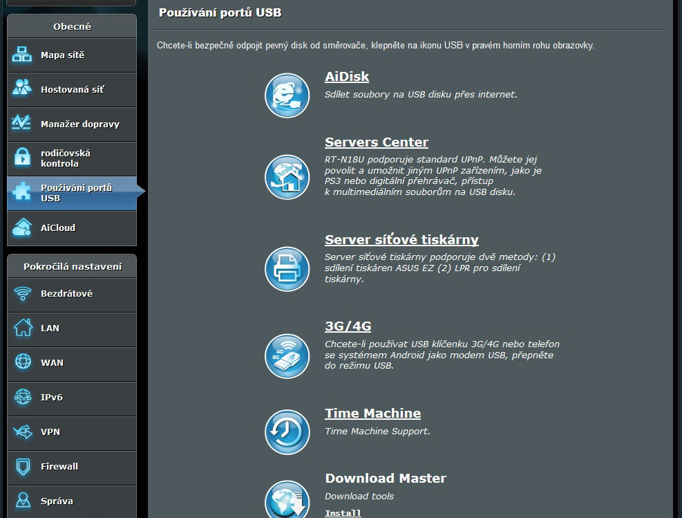

Jeho tři antény slibují rychlost až 600 Mbit/s pomocí technologie „Turbo QAM“, což je dvojnásobek rychlosti (300 Mbit/s), kterou poskytují běžné routery 802.11n. Dále disponuje čtyřmi gigabitovými LAN porty a jedním gigabitovým WAN portem. Lze jej vypnout tlačítkem, mezi další ovládací prvky patří samozřejmé WPS a reset. Obsahuje i dva USB porty z toho jeden USB 3.0. Rychlejší USB port je umístěn vpředu, což je opravdu praktické. USB port můžete využít nejen pro disk, ale samozřejmě pro připojení tiskárny jako printserver. A je tu i možnost do USB připojit "klíčenku" s 3G/4G SIM.
Možnosti využití USB portů jsou opravdu pestré.

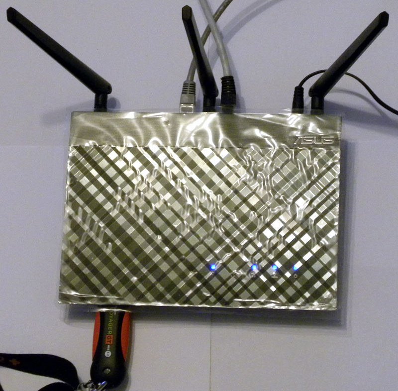

Zapojení při zkoušení
Při zkoušení jsem zalitoval, že nemám vícero zařízení, protože router si o pořádné zatížení přímo říkal. Propustnost WAN/LAN jsem neměřil, protože moje gigabitová síť bohužel funguje pomaleji, než router a tudíž by výsledky byly zkreslené. Nicméně jsem zkusil potrápit WiFi.

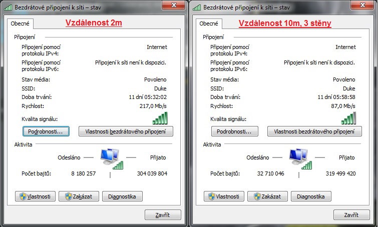

Abych byl objektivní musím říci, že mám ntb, který umí 802.11n, nicméně „Turbo QAM“ nepodporuje. Spojení s routerem běžně na 217 Mbit/s, ve vedlejší místnosti 195 Mbit/s. Pokud na 10m přes 3 stěny 87 Mbit/s. Pokusy provedeny v klasickém paneláku, v okolí nalezeno 11 WiFi sítí. Max. rychlost přenosu dat je na 802.11n 13,5 MB/s, na 802.11b/g 3 MB/s. Router tak bez problémů umožnil přehrávání videa HQ na několika ntb + vyzkoušeno přehrávání stejného souboru na TV pomocí DLNA. Vše bez jediného zaváhání.
WiFi funguje opravdu dobře

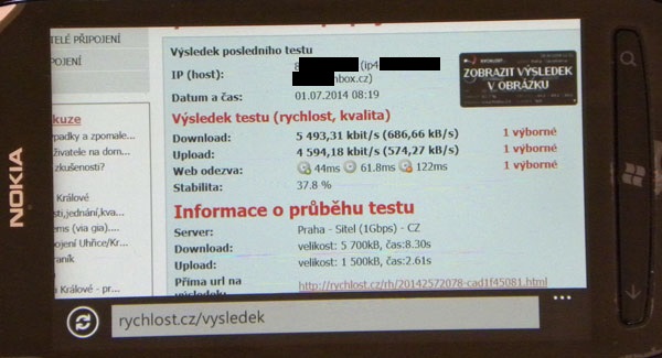

A protože se zde často objevují dotazy k pokrytí venkovních prostor, rozhodl jsem se, že zkusím i to. Výkon routeru a tři antény si o to přímo řekly. Router jsem umístil na balkon a vyrazil s mobilem (Nokia Lumia 710) až k plotu. Ten je od balkónu vzdálen zhruba 100m. Internet na mobilu fungoval bez problémů. Vezmeme-li v úvahu, že síla signálu slábne se čtvercem vzdálenosti, pak si můžeme dovolit klidně i 200m.
S mobilem jsem to zkoušel z toho důvodu, že mobily mají nejhorší antény. Pokud bych použil notebook, myslím, že 400m by neměl být problém.
Pohled zvenku
Pohled zvenku
Rychlost ve vzdálenosti 100m stačí

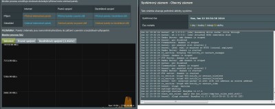

~ Výborný systémový log a monitor provozu

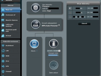

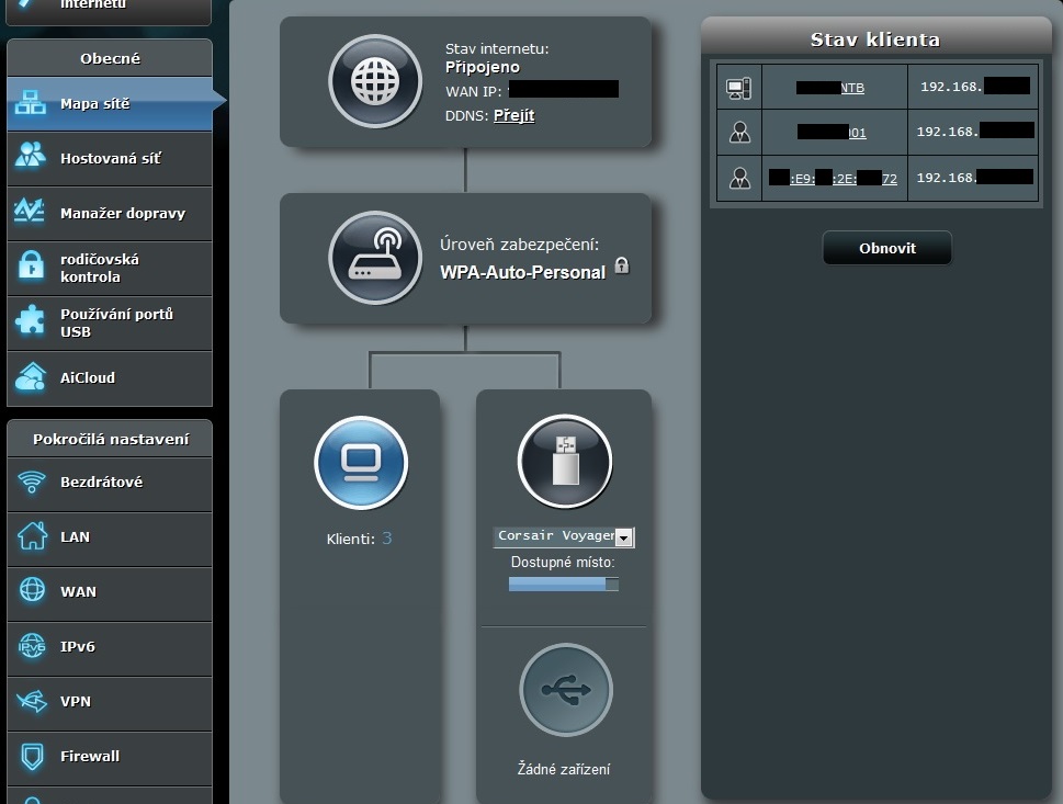

A samozřejmě nechybí ani přehledná mapa sítě a připojených zařízení:
Mapa sítě a seznam připojených zařízení

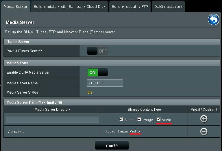

No a malá perlička na závěr - možná i vy máte radost, když chytnete výrobce "na švestkách". Zde je překlep ve slově "video" na "vedio". Nejdříve jsem myslel, že je to českou lokalizací, ale stejná chyba se objeví i v případě přepnutí na angličtinu :smile:

Ty screenshoty s "teoretickou rychlostí" jsou na nic, protože praktická rychlost je úplně jiná:
Dám příklad : (2 notebooky mezi sebou s 802.11N , 2 streamy)
300Mb/s.. reálně 150 Mb/s (40MHz)
130 Mb/s reálně 88 Mb/s (20MHz)
Jo to by mě teda zajímalo jak té rychlosti má být dosaženo... Protože má li 3 antény, pak by rychlost byla 3x150Mbps (při 40MHz), podle mě je to nějaký marketingový termín
Re: Seznámení s routerem Asus RT-N18U
Pravděpodobně ti ušlo, že reálná rychlost je tam taky, stačí jen číst. Screenshoty jsou tam aby bylo vidět na jaké (teoretické) rychlosti bylo spojení navázáno.
Počet antén má s tím nemá co dělat. To souvisí s technologií MIMO, o které se zde nic nepíše. Je zmíněna technologie "Turbo QAM". Pokud se podíváš na princip QAM modulace, bude ti jasné, jak by toho mohlo být dosaženo.

U toho dosahu si myslím, že jsi ho drobátko přechválil... Mám doma router TP-Link TL-WR842ND (má 2 anténky, umí draft 802.11n) a mobil SONY Xperia P. Když jsem zkoušel dosah, tak jsem byl mile překvapen!
1.) Router byl v bytě za jednou zdí a já šel pěšky k pekárně... Dosah byl kolem 180-ti metrů.
2.) Zkoušel jsem ve volném prostranství... Zajel jsem si autem do prostředka louky. Na auto jsem položil elektrocentrálu a na ní router. S mobilem jsem šel a šel a dosah byl slušných 300 - 370 metrů. (Hodně to kolísalo). Stejně si však myslím, že je na mobil sakra slušné! S notebookem bych dal o dost více... :-)
