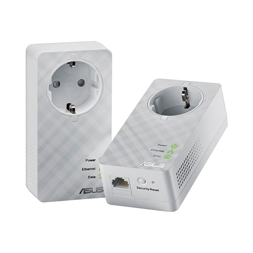

V krabici najdete dvě identická zařízení, dva RJ45 gigabitové kabely a rychlého průvodce nastavením (v češtině). Zásuvka je průchozí, takže o zdroj proudu nepřijdete. Na straně zásuvky jsou kontrolky provozu - napájení, LAN a indikátor stavu PLC (powerline connection). Na spodní straně pak port RJ45 pro připojení síťového kabelu, tlačítko Security a Reset.

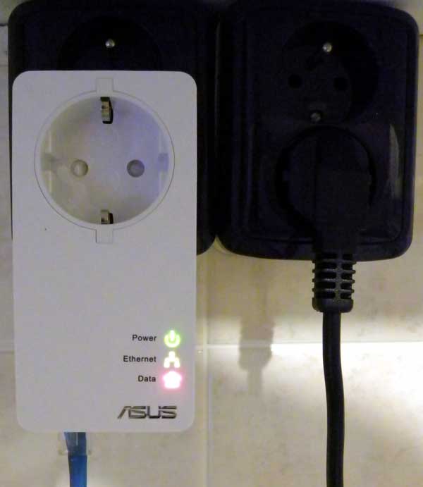

Pokud nemáte žádné upřesňující požadavky, pak je instalace nejjednodušší, jaká může být. Vezmete prostě jeden kus, zastrčíte do zásuvky a připojíte LAN kabel. Druhý kus zanesete do jiné místnosti, kde není síťové připojení, zastrčíte do zásuvky a připojíte LAN kabel. Počkáte cca 5 vteřin a je hotovo.

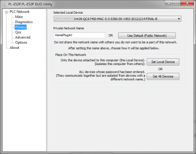

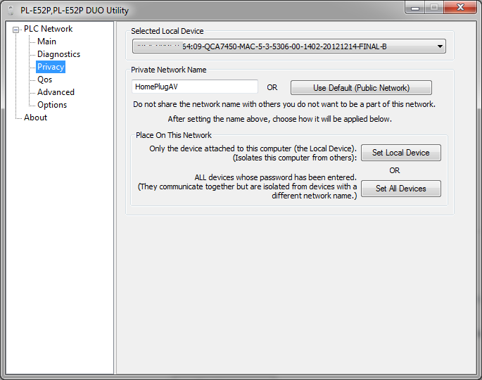

Samotné powerline adaptéry nepožadují žádné nastavení. Po el. síti lze provozovat i více sítí, pak lze adaptéry "spárovat" pomocí tlačítka "Security". Stisknete tlačítko na těch adaptérech, které k sobě mají patřit - ony se mezi sebou "domluví" a je hotovo. Pokud byste však chtěli nastavit další vychytávky, pak budete potřebovat Ovládací SW PL-E52P utility. Zde bych měl malou výtku - uvedený sw umí pracovat jen s adaptérem připojeným k PC. Další adaptéry v síti bohužel nenajde. Je tedy třeba jej nainstalovat na všechny počítače, které jsou připojeny k adaptéru, nebo na notebook a postupně je obejít, či adaptéry po nastavení přehodit.

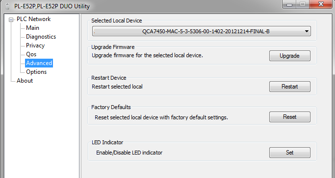

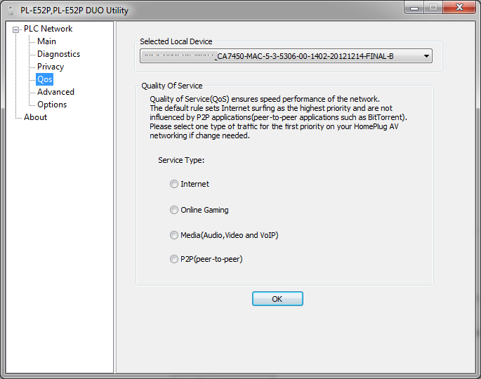

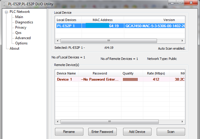

A co utility umí? V základním menu uvidíte který adaptér spravujete, jeho MAC adresu, rychlost na které pracuje a možnost zaheslování. Můžete také zvolit název sítě, což se hodí v případě, kdy máte powerlinů více a proudí přes ně více sítí. Pochválit musím možnost nastavení QoS, to určitě uvítáte při provozu na větší vzdálenost, kdy je menší rychlost přenosu. V nabídce rozšířené (Advanced) najdete možnost upgrade firmwaru, restart adaptéru, reset do továrního nastavení, a koho obtěžuje blikání indikačních LED, může je zde vypnout. Vlastní testování:

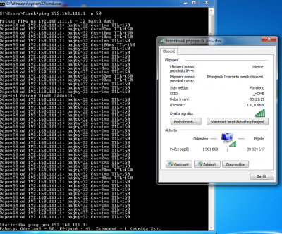

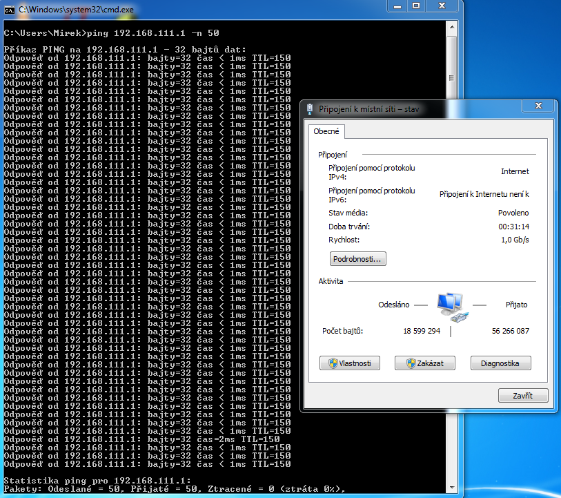

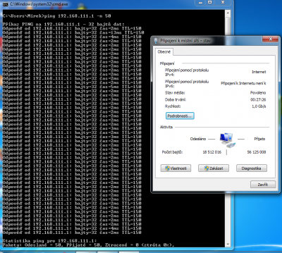

Byl jsem dotázán, jak je to s powerliny ohledně spolehlivosti pingů. Zde je tedy výsledek testování: Kvůli vypovídající hodnotě jsem nechal pingat 50x. Výsledek je myslím naprosto jasný. Zatímco LAN je pod 1ms v 98% případů a v jednom 2ms, u PowerLine je ve většině případů ping 2ms, pouze v jediném případě přes 10ms, u WiFi jeden paket neprošel vůbec, jeden je nad 100ms, v osmi případech nad 10ms.
Z hlediska stability pingu tedy není co řešit.
