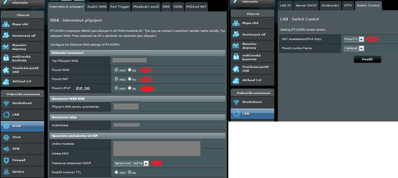

2. Nastav NAT
NAT
NAT

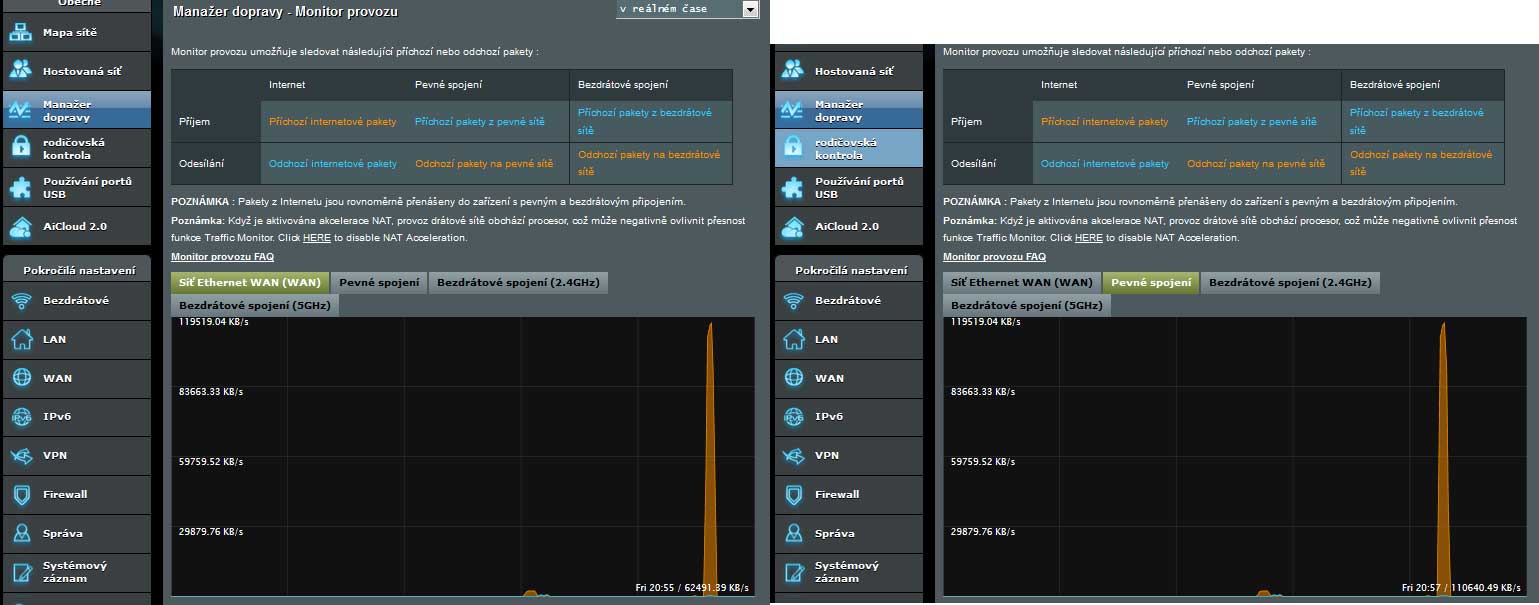

3. Vypni v manažeru dopravy QoS
4. Zkontroluj v monitoru provozu, zda je WAN a LAN rychlost stejná - je možné, že zatímco měříš, tak jiný PC stahuje a tak spotřebovává pásmo:
Monitor provozu
Monitor provozu

Koupil jsem tento router. SÍť jsem nastavil, to nějak funguje. Sice rychlosti u WAN a LAN mám tak 90 KB/s a v obrázku u recenze je cca 100 000 KB/s. Tak nevím, jestli mám něco blbě, nebo je to otázkou providera - měl bych mít připojení 10 MB.
