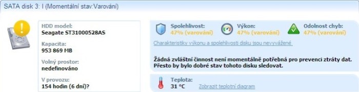

Kontrolou SMART informací (HD Tune a Hard Drive Inspector) se mi zobrazilo varování na jejich sníženou spolehlivost, viz. obr.
Vzhledem k minimální délce provozu těchto disků (154 a 149 hod.), jsem poněkud zmaten. V PC mám dva disky (také Seagate 320 a 500 GB), v provozu jsou řádově desítky tisíc hodin a bez závad. K diskům již nemám nákupní doklady. Je možné nějaké řešení ? A jaké ?

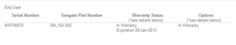

Na stánkách Seagate - Warranty Validation jsem zjistil, že se na ně ještě vztahuje záruka, viz. obr.
To je ale vše, co se svojí znalostí angličtiny dokážu rozluštit, reklamačním podmínkám už nerozumím.

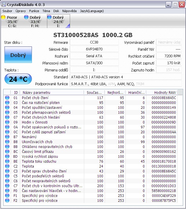

Zkus CrystalDiskInfo

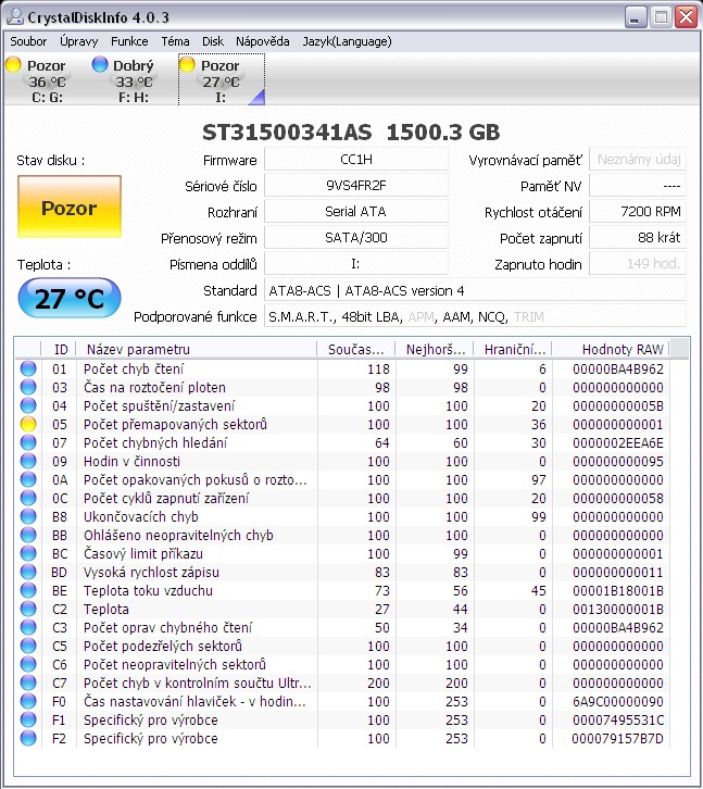

Tak jsem je ještě projel tím Crystal Disk Info a, světe div se. Disk 1000 GB to hlásí jako dobrý, jen toho 1500 GB velký počet přemapovaných sektorů:
Takže ani testovacím programům se nedá tak úplně věřit.
Jen si chci ještě ověřit, že jsem údajům správně porozuměl. Na řádku 05 u disku 1500 GB - současný 100 znamená, že je nyní přemapovaných 100 sektorů ? - nejhorší 100, že nejvyšší počet přemapovaných souborů je právě teď ? - hraniční 36 - to nevím. Mám pravdu ? A co znamená údaj "hraniční" ?
Další věc, kterou nechápu je ta, že jakmile dám (jakýkoliv) disk do šuplíku, zmizí z testovacích programů údaj o vyrovnávací paměti disku, buď je tam neznámý nebo 0. To dělá ten šuplík ? Přehodit SATA kabel na jiný port nepomůže.

No nevim ale na tom druhým screenu už to ukazuje že I: je ve špatným stavu (žlutý upozornění "Pozor")

Tak mám dojem, že stav disku odpovídá dosahované teplotě a ne celkové kondici.
