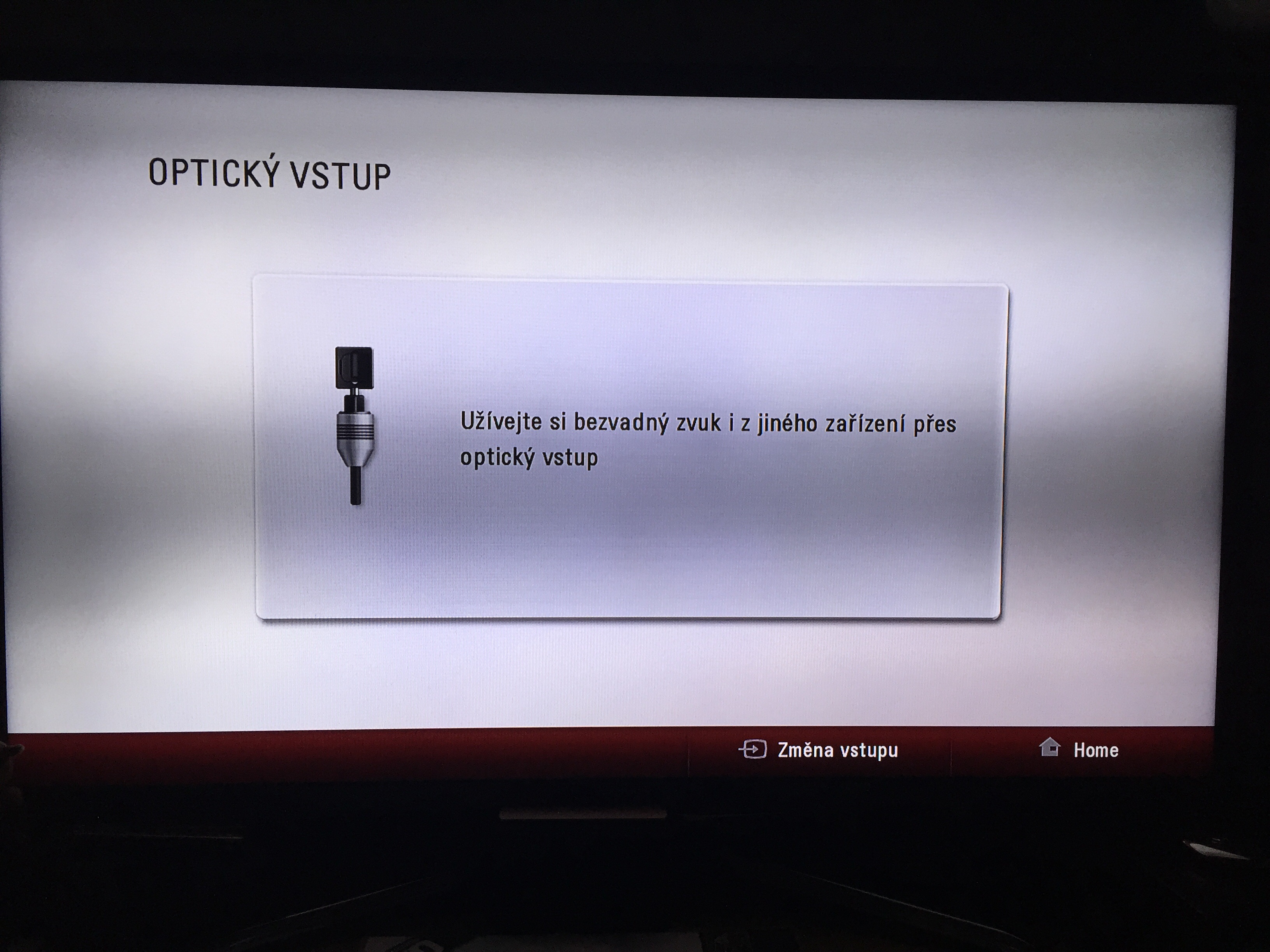

Ahoj, před 2dny se mi uprostřed televize (led samsung) z ničeho nic objevil šedý pruh. Je to dost nepříjemné. Chtěl jsem se zeptat jestli se to také někomu nestalo? Já bych to viděl na reklamaci jelikož je rok stará.

Obrázek (fotka) by dost pomohl. Takhle je to moc nekonkrétní.

Jasně :-)

Na 99% vadná trubice podsvícení, nejspíš ještě žhaví, takže ochranné obvody ji dosud nevyhodnotily jako vadnou a displej zatím nezhasl celý.
Vidím to na servisní opravu - výměna trubice/trubic podsvícení. To množné číslo je z preventivních důvodů, je celkem pravděpodobné, že relativně brzy můžou odejít další.

Dobrá dík, zajdu se domluvit do obchodu na reklamaci. Celkem mě to naštvalo, mám několik let starého lcd samsunga a ten funguje bez problému a tahle nová ledka po roce "umře" :D

Pozor, tos prve neřekl, že je to LEDka, ale stejně je tam nějaká vada jednoho pásu podsvícení.
Jestli je v záruce, reklamuj.
PS: Sorry, až teď jsem si všiml, že je tam malými písmeny led samsung :-(

Ale jo, měl jsem to napsané hned na začatku :D ale to nevadí na reklamaci to musí jít každopádně
Jo v pohodě :-)
