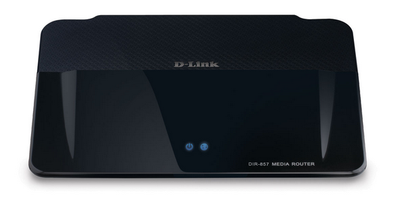

Srdcem každé moderní domácí počítačové sítě je zařízení jménem router (česky směrovač), které zjednodušeně řečeno zajišťuje propojení všech počítačů a případně i dalších zařízení do jedné sítě. Řídí vzájemnou komunikaci mezi zařízeními a obvykle jim umožňuje i přístup k Internetu. Moderní router dnes plní úlohu více zařízení.
Tím ale vzniká zmatek v terminologii. Některé routery totiž fungují i jako modem, tedy zařízení pro připojení k Internetu. Poskytovatelé internetového připojení pak tyto routery zákazníkům dodávají právě jako modem, takže mnoho laiků ve skutečnosti ani netuší, že zařízení je též router. Jde o to, že samostatný modem bez dalšího zařízení neumožní vybudovat počítačovou sít, kdežto router ano.

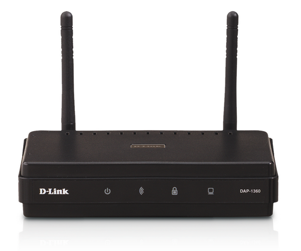

Aby bylo možné k lokální počítačové síti připojovat počítače (a další zařízení) i bezdrátově, tak je nutné, aby router zároveň sloužil jako access point (přístupový bod). Pak je schopen svépomocí bez dalších zařízení vytvořit Wi-Fi síť. Dříve bylo možné takový router bezpečně poznat díky alespoň jedné anténce pro vytvoření pokrytí signálem bezdrátové sítě uvnitř bytu či domu.
Celá řada moderních routerů má antény vestavěné podobně jako již delší dobu i mobilní telefony. Při nákupu je tedy třeba podrobněji číst technické specifikace, aby bylo jasné, jestli router jako access point poslouží či nikoliv. I pokud router slouží jako access point a vytvoříte si jeho prostřednictvím Wi-Fi síť, tak stále budete moci do sítě připojovat zařízení kabelem.

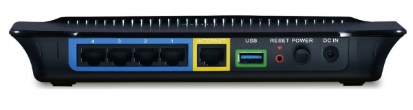

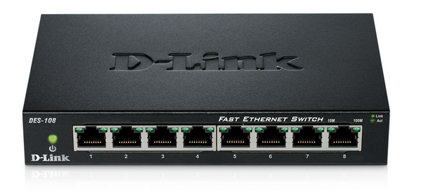

K většině routerů lze připojit kabelem maximálně čtyři zařízení, protože více zásuvek prostě nemají, tedy pokud pomineme ještě případně tu pro propojení se samostatným modemem. Pokud je síť rozsáhlejší a chcete kabelem připojit více než čtyři zařízení, můžete si koupit switch (přepínač). Ten lze také použít k výstavbě jednoduché počítačové sítě namísto routeru.
V našem případě jej ale využijeme jako „hub (rozbočovač)“. Switch má obvykle osm zásuvek, ale existují i levné modely se čtyřmi nebo pak dražší modely s větším počtem. Každopádně je třeba do libovolné zásuvky switche zastrčit UTP kabel připojený do některé ze zásuvek routeru. Zbylé zásuvky switche lze pak využít pro připojení dalších zařízení k síti.

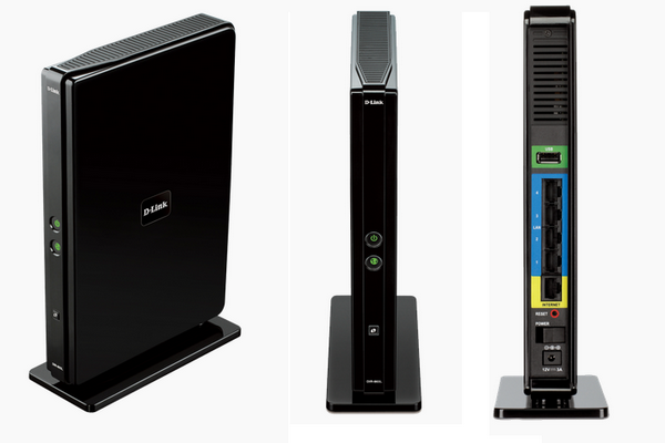

Moderní routery však již podporují desetinásobně vyšší rychlost, tedy 1000 Mbit/s, což je v přepočtu 1 Gbit/s. Proto se takto rychlé lokální počítačové sítě někdy označují nikoliv zkratkou LAN, ale zkratkou GLAN (G jako 1 Gbit/s). Síťové karty stolních počítačů tuto vysokou přenosovou rychlost již delší dobu běžně podporují, přenosné počítače je v tomto ohledu pozvolna následují.
Není tedy důvod neinvestovat do routeru podporujícího jako maximum přenosovou rychlost 1 Gbit/s. Zvlášť, když ceny takových modelů začínají být dosti příznivé. Aby se však rychlostní potenciál routeru a počítačů podporujících přenos dat rychlostí až 1 Gbit/s využil, je třeba je propojit správným kabelem. Síťové UTP kabely se dělí do několika kategorií a pro tyto modernější rychlé sítě jsou vhodné kabely kategorie 5e nebo 6.
Pokud potřebujete v síti použít switch, tak i ten by měl podporovat GLAN. Díky tomu pak rychlost 1 Gbit/s dovede rozdělit mezi připojená zařízení. Pokud by switch GLAN nepodporoval, tak by i přes připojení k routeru podporujícímu přenosovou rychlost až 1 Gbit/s switch mezi připojená zařízení dělil přenosovou rychlost pouze nanejvýš 100 Mbit/s, což už je podstatný rozdíl.

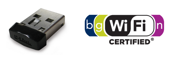

Kdo má starší notebook nepodporující IEEE 802.11n, může sáhnout po Wi-Fi adaptéru, které tento standard podporuje. K notebooku se připojí do portu USB 2.0 a nahradí jeho vlastní pomalejší síťovou kartu. Některé adaptéry jsou tak malé, že z portu výrazněji nepřečnívají, takže je lze mít k notebooku trvale připojené, aniž by to snižovalo mobilitu notebooku. Ty nejmenší přečnívají totiž maximálně o dva centimetry.
V našem případě jej ale využijeme jako hub (rozbočovač)
Rozdíl mezi prvky HUB a SWITCH je dostatečně popsán. SWITCH nelze (většinou) použít jako HUB (a proč taky) a HUB nelze použít jako SWITCH. Hlavní rozdíl je v tom, že HUB rozesílá příchozí signál z vysílací stanice na všechny porty, SWITCH jej adresuje pouze na port určené stanice. Metoda přístupu CSMA/CD používaná v ethernetu tedy prakticky zmizela (karty jsou ve full duplex a připojeny na switch, takže v podstatě ke kolizi nemůže dojít). Další výhoda switche je, že pokud např. budou spolu komunikovat stanice na portu 1a 3 a zároveň 2 a 4, pak můžou jet na full duplex obě prakticky bez kontroly co se děje jinde, což by v případě HUBu nešlo.

ITCrowd píše:Jen malé připomínky
Ano, ale nekomplikujme „běžným smrtelníkům“ stavbu sítě ;) Switch je pro většinu lidí ekvivalent USB hubu. Proto jsem ten pojem „hub“ použil. Ale raději jsem ho teď ještě opatřil uvozovkami.
Co se týče popsaného zapojení, tak to není v duchu seriálu: rychle, jednoduše a zcela od začátku. Koupit hardware pro vaše zapojení a koupit GLAN router, v tom nevidím moc velký cenový rozdíl.
