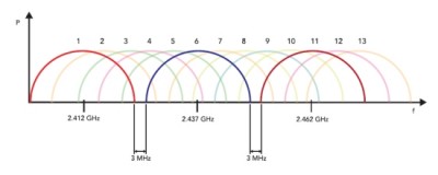

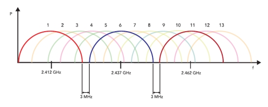

I když se může zdát, že 13 (14) kanálů v pásmu 2,4 GHz je dostatečné množství, není tomu tak. Tyto kanály se překrývají a tudíž k dispozici máme vlastně pouze 3 vzájemně nerušené kanály. A to je sakra málo. A nové routery umožňují nastavit šířku pásma na 40 MHz (=> větší propustnost a rychlejší přenos dat), čímž se vše ještě více zkomplikuje.
Rozdělení kanálů WiFi - pásmo 2,4 GHz

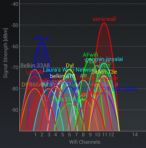

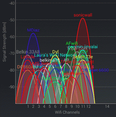

Pro analýzu, jak to vlastně ve vašem okolí vypadá můžete použít program inSSIDer. Majitelé chytrých telefonů z androidem mohou využít WiFi analyzer, který přehledně ukáže okolní WiFi sítě.
WiFi analyzer pro android

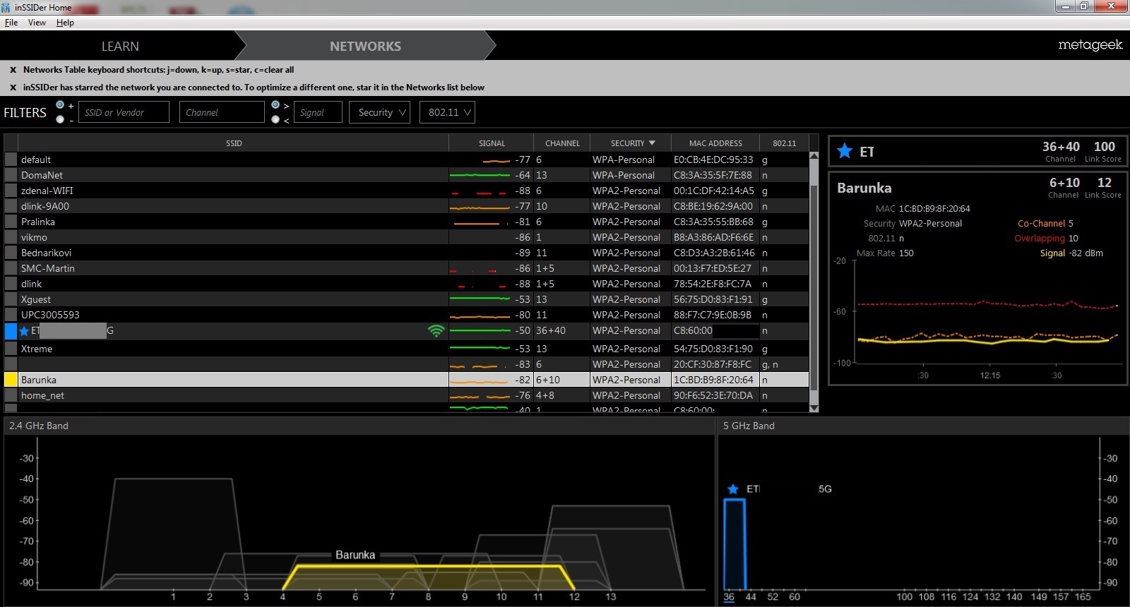

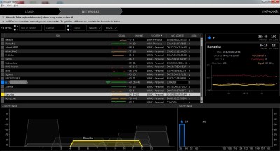

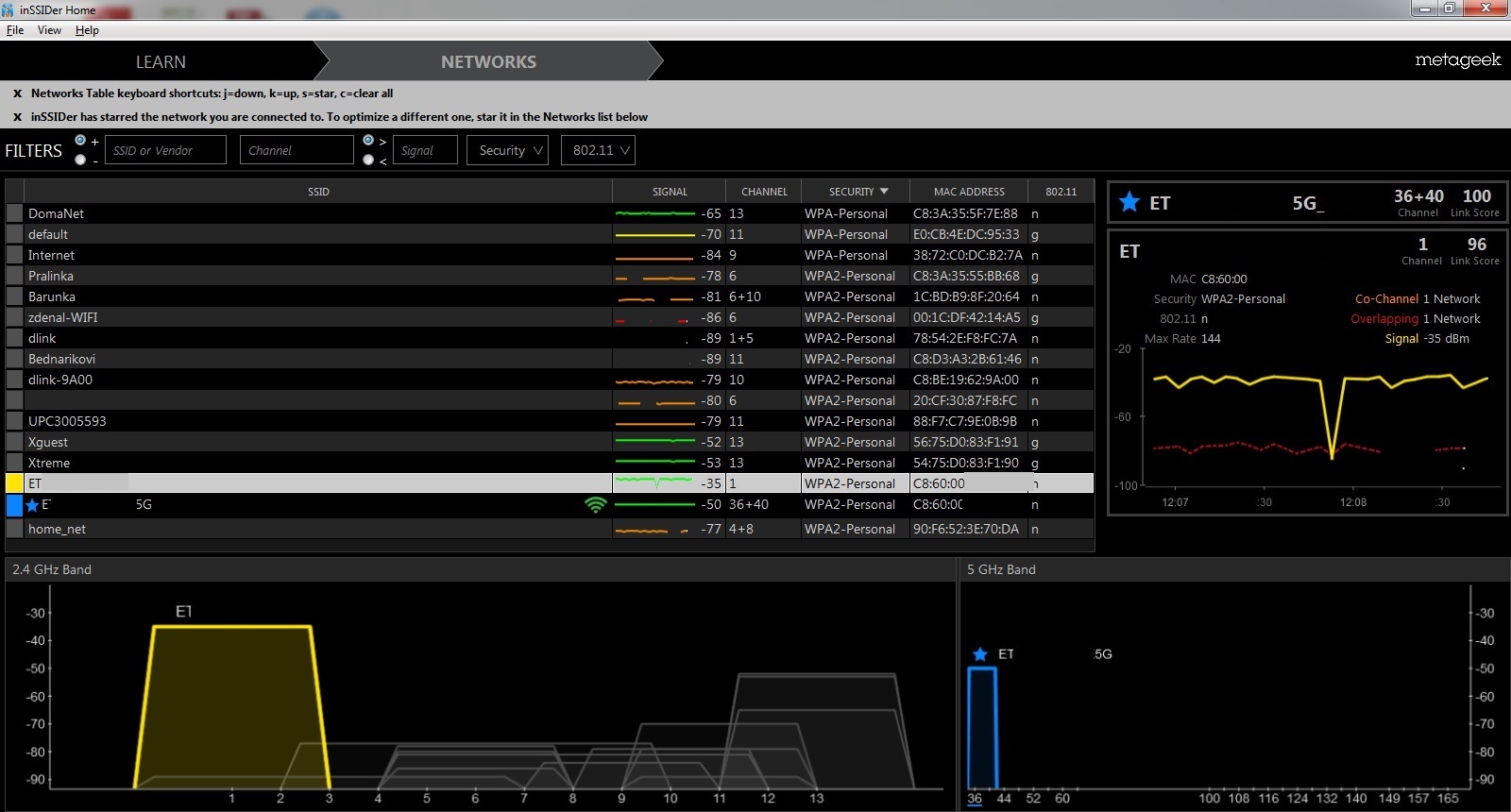

V programu inSSIDer to vypadá takto:
inSSIDer
inSSIDer
Co lze vyčíst?
Vidíme, že pásmo 2,4 GHz je kompletně zaplněno. Co se týče signálu, tak zde vynikají dvě sítě - na 1. a 13. kanálu. Na 1. je má síť, na 13. nějakého souseda. Router nastaven na "auto".
Podíváme-li se blíže, vidíme na 13. kanálu ještě další dvě sítě. Pokud bychom chtěli kanál nastavit ručně, pak by byl 13. kanál pro naši síť naprosto nevhodný.
A zcela určitě vám neuniklo, že na pásmu 5GHz je pouze jediná síť (moje). Tedy tohle pásmo je prozatím celé volné.
Zde je ukázka zvětšené šířky pásma (40 MHz).
Dvojnásobná šířka pásma

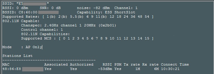

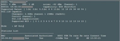

Často také slýchávám otázku "Kdo je připojen k mé WiFi?" Nejjednodušší je nahlédnout do administrace routeru, kde najdete nejen připojené klienty, ale někde i log, kdo kdy se připojil.
WiFi log routeru
WiFi log routeru

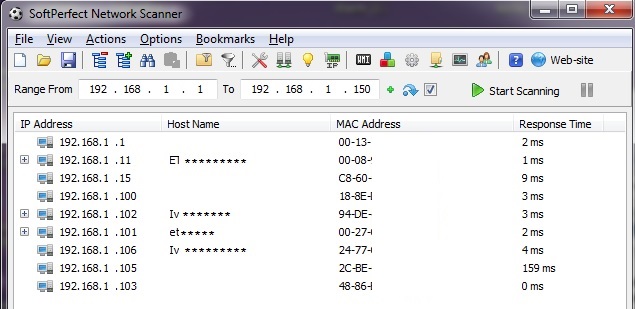

Nicméně existují i jiné alternativy. Velice rád používám program netscan https://www.softperfect.com/products/networkscanner/ Proskenuje síť, zobrazí připojené prvky, zobrazí názvy počítačů a u PC s Windows dokáže vyhledat i nadílené prvky. Má grafické rozhraní, takže je vhodný i pro začátečníky.
Netscan
Netscan

Určitě jste si všimli rozdílů v host name mezi programy. Můj osobní názor je, že jsou posbírány z různé vrstvy. Porovnáním obou údajů můžete objevit neznámou MAC adresu - zde např. MAC adresa začínající "48:86:E8:". A objevili jsme ji i v logu WiFi routeru. Nyní nezbývá, než zkontrolovat všechny MAC adresy WiFi zařízení v domě. A pátráním přijdeme na to, že se jedná o můj mobilní telefon :D
