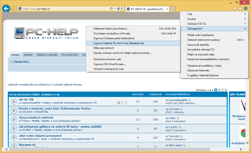

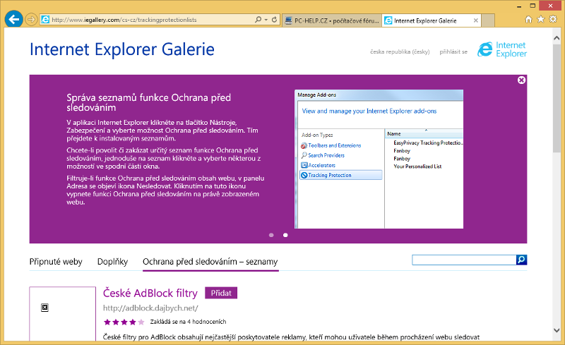

Překvapivě málo. Pouze Internet Explorer má již integrovanou funkci přímo zaměřenou proti stopování, která dosahuje reálných výsledků. Ochrana před sledováním umožňuje stáhnout již připravenou anebo vytvořit si vlastní černou listinu skriptů na webových stránkách, které slouží právě ke stopování. Ty jsou následně blokovány.
Všechny tři nejrozšířenější prohlížeče podporují technologii Do Not Track, díky které lze prostřednictvím HTTP hlavičky předávat webovým stránkám informaci, že si nepřejete být stopováni. V praxi jde však o placebo, protože technologie Do Not Track je založena na dobrovolnosti. Technicky ani legislativně nic nenutí provozovatelé webů obdržené přání uživatelů respektovat.
Velcí slídilové technologii Do Not Track ignorují či dokonce otevřeně bojkotují. Například Google její podporu do svého prohlížeče zavedl až v době, kdy bylo jasné, že celá iniciativa Do Not Track je pouhým naivním plácnutím do vody, které provozovatelům reklamních a analytických systémů při ochraně soukromí uživatelů nesáhne na zisky.
Není tedy vůbec nic platné, že Internet Explorer jako dosud jediný prohlížeč již automaticky předává webovým stránkám požadavek, že nemají uživatele sledovat. Ten totiž zůstává nevyslyšen. Efektivnější ochranou proti stopování by bylo omezení podpory cookies třetích stran, tedy cookies, které nenáleží právě prohlíženému webu, ale třeba analytickému či reklamnímu systému.

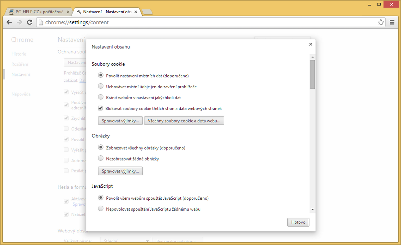

Je však pravda, že Google Chrome, Internet Explorer i Mozilla Firefox dávají uživatelům možnost změnit výchozí nastavení podpory cookies, kdy je možné alespoň volitelně blokovat cookies třetích stran. Jenže weboví slídilové dnes již tíhnou k jiným technickým řešením stopování, jako jsou třeba otisky prohlížeče, proti kterým jsou současné browsery prakticky bezbranné.

Pokud pomineme dostupné plug-iny a rozšíření přímo určené pro blokování reklamy, jež lze do webových prohlížečů doinstalovat, tak velká trojka nabízí funkce, které umožňují blokování reklamy mimoděk jako vedlejší efekt své primární funkcionality. Ochrana před sledováním v prohlížeči Internet Explorer je typickým příkladem.

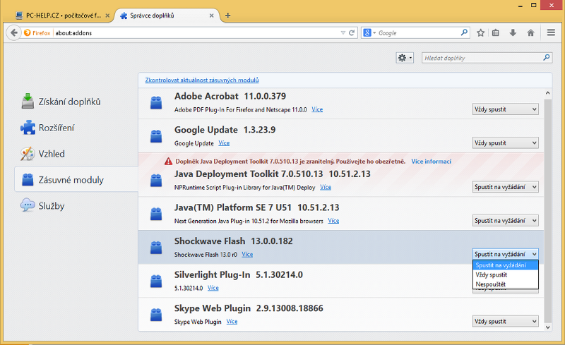

Mezi černými listinami se kromě těch, které obsahují skutečně jen skripty sloužící ke stopování, lze nalézt i takové, které nepokrytě blokují zobrazování reklamy na webových stránkách. Prohlížeče Google Chrome a Mozilla Firefox pak nabízejí efektivní spouštění plug-inů až na vyžádání, kterému jsme se věnovali v předchozím díle seriálu.
Zablokováním plug-inu Flash Player se lze na webových stránkách zbavit reklamy ve formátu Flash, který je obecně dost problémový. Z uživatelského pohledu zbytečně polyká systémové prostředky, čímž například snižuje výdrž baterie přenosných počítačů. Flash zároveň často může za problémy s výkonem či stabilitou webových prohlížečů.

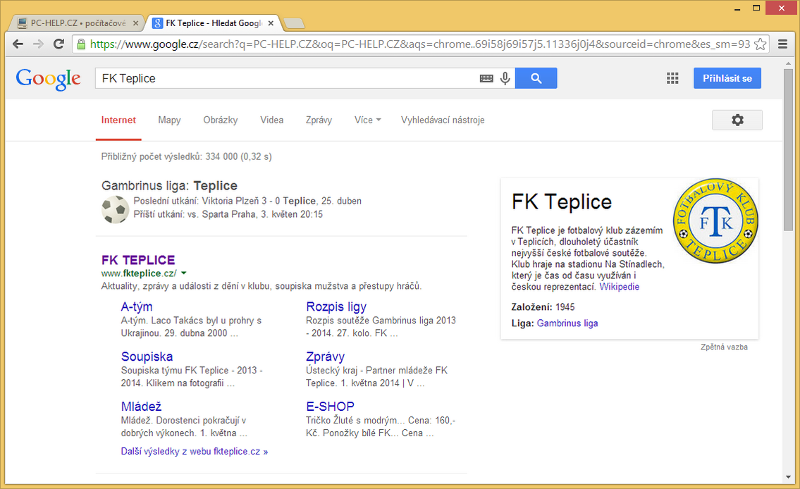

Není to zase tak dlouho, co se zabezpečený protokol HTTPS používal takřka výhradně pro internetové bankovnictví a platební služby. Dnes se HTTPS používá stále častěji ve snaze zabránit SSL šifrováním datovému odposlechu a posílit soukromí internetových uživatelů. Zabezpečený protokol dnes běžně využívají například e-mailové služby, sociální sítě či webové vyhledávače.
Google Chrome a Mozilla Firefox při hledání prostřednictvím výchozího vyhledávače, kterým je v obou případech Google, zabezpečený protokol používají. Naopak Internet Explorer, který má jako výchozí vyhledávač přednastaven Bing, zabezpečený protokol nepoužívá. Přitom samotný Bing je přes HTTPS dostupný, takže problém je na straně prohlížeče.

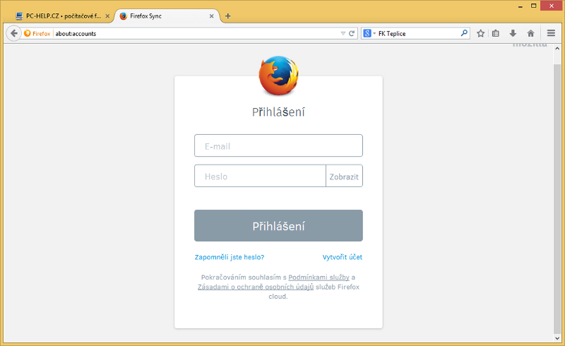

Slabou stránkou je ovšem synchronizace, kdy potenciálnímu útočníkovi stačí znát e-mailovou adresu a přístupové heslo pro Firefox Account, aby si do svého prohlížeče stáhl cizí synchronizovaná hesla. Přitom dříve Firefox měl nastavení synchronizace zajištěné podstatně lépe. Útočník musel získat fyzický přístup k některému ze zařízení své oběti.
Ještě nedávno totiž Firefox pro připojení nového zařízení do synchronizačního procesu vyžadoval fyzický přístup k zařízení, které již je do synchronizačního procesu zapojeno. Bylo nezbytně nutné z jedno zařízení do druhého zapsat vygenerovaný kontrolní kód. Mozilla však nabyla dojmu, že taková konfigurace synchronizace je příliš složitá.
Přešla tudíž na autentizaci pomocí e-mailové adresy a hesla. Tu ve výchozím nastavení používá také Google Chrome, nicméně Google Account alespoň volitelně podporuje dvojstupňové ověření identity, které zahrnuje i verifikaci důvěryhodných zařízení pro synchronizaci nejen hesel, ale třeba i záložek či historie. Firefox Account momentálně nic takového nenabízí.
Microsoft přímo do svého prohlížeče Internet Explorer synchronizaci neintegroval, ale udělal z ní systémovou funkci Windows 8 a vyšších. K autentizaci slouží Microsoft Account (dříve Windows Live ID), kdy rovněž pro zprovoznění synchronizace stačí zadat e-mailovou adresu a heslo. K synchronizaci uložených hesel je však třeba nově připojované zařízení označit jako důvěryhodné.
Jak? Při konfiguraci synchronizace uložených hesel je na e-mailovou adresu uživatele odeslán kontrolní e-mail. Aby se případný útočník mohl připojit do synchronizačního procesu a získal tak přístup k uloženým heslům, musí mít zároveň přístup do e-mailové schránky své oběti. Tato ochrana se však vztahuje pouze na hesla, nikoliv veškerá synchronizovaná data z webového prohlížeče.
