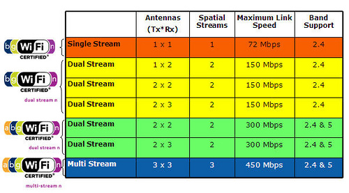

U Wi-Fi vám pomůžou normy 802.11. Konkrétně písmenko za těmito čísly. Pro domácí použití slouží normy b/g/n a nově ac.
  • - Norma b je nejpomalejší. Její přenosová rychlost je teoreticky jen 11Mb/s, reálně je to u všech ale jen asi polovina.
  • - Naštěstí je v nových routerech vždy doprovázena alespoň normou g. U té je teoretická 54Mb/s, reálně opět asi půlka.
  • - U normy n to ale není až tak jednoduché, obecně lze říct, že se jde orientovat dle počtu antén. První je draft-n. Přenosovou rychlost má 150Mb/s. Pokud má router 1 anténu a přitom 802.11n tak je to určitě pouze draft. Pro plné 802.11n, které má přenosovou rychlost 300Mb/s (stále hovoříme o teoretické rovině), musí mít router minimálně 2 antény. To samé ale platí i pro příjmač. Pokud má bezdrátová karta v notebooku podporu pouze draft-n a připojenou 1 anténu, 300Mb/s nikdy nedosáhnete anii s nejdražším routerem
  • - Nejnovější je norma ac. Ta přináší hned několik změn. Jednou z nejpodstatnějších je přechod čistě na 5GHz pásmo, což by mělo zaručit menší rušení. Dále pravidlo o počtu antén platí dvojnásob. Dá se říct, že každá anténa dokáže zpracovávat jeden stream a každý stream má teoretickou rychlost 433Mb/s. Přípojná zařízení budou používat max. 3 streamy (1,3Gb/s), proto se této Wi-Fi říká "Gigabitová". V poslední řadě uvedu funkci, že pokud to bude možné, zařízení nebudou navzájem vstupovat do streamu jiným zařízením. Tak by mělo dojít k lepší stabilitě.
V dnešní době nemá cenu kupovat router, který nemá alespoň draft-n.

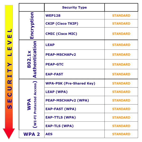

To vše by ale bylo k ničemu, kdyby se do sítě mohl kdokoliv bezdrátově připojit a stahovat informace zevnitř. K tomuto slouží šiforvání Wi-Fi. Základní věc, kterou při zabezpečování začít, je změnit si heslo pro přístup do administrace a nastavit šifrování - v domácnostech se používají 3 druhy:
  • - WEP: Nejstarší a nejjednoduší. V dnešní době prolomitelné do 5 minut. Podporují ho i starší zařízení. Je ale nekompatibilní s 802.11n
  • - WPA: Novější a lepší volba než WEP. Už bylo taky prolomeno, trvá to ale mnohem, mnohem déle a je k tomu potřeba velký výpočetní výkon
  • - WPA2: Nejlepší ze všech 3, dosud neprolomeno. Májí s ním ale problém starší zařízení a OS do Windows XP SP3
K většímu pocitu bezpečí může pomoci i skrytí SSID (název vysílané sítě) nebo MAC filtr, kdy routerem budou obsloužena jen zařízení obsažená v tomto filtru. Tyto metody jsou dnes ale překonané a šikovný útočník je obejde během chvilky. Jedinou pořádnou ochranou je tedy WPA2. Naštěstí jsou si toho výrobci vědomi a nové routery jsou často již od výroby šifrovány. Klíč bývá pak nalepen buď v obalové krabici nebo přímo na routeru.

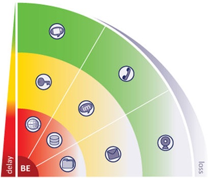

QoS
Při připojení více počítačů můžete narazit na iritující problém. Je třeba si uvědomit, že všechny počítače sdílí společnou linku do internetu. Může nastat situace, že ji někdo z příbuzných natolik vytíží (obyvkle stahování velkých souborů z internetu), že se vám budou sotva načítat stránky, na videokomunikaci ve skype raději nemyslet vůbec. V tomto pomůže funkce QoS - "Quality of service". V ní si můžete přiřadit prioritu protokolům a konkrétním počítačům. Když se vrátím k modelové situaci, tak by se nastavil limit 50% linky pro 1 PC a nízká priorita. Zatímco skypu bychom nechali vysokou prioritu. Problém by byl rázem vyřešen... Bohužel je tato funkce náročná na výpočetní výkon, obzvláště u vysokých rychlostí. Pokud tedy hodláte tuto funkci využívat, máte víc zařízení a rychlé připojení, určitě se dívejte spíš po zařízeních z vyšší cenové kategorie.

WEP, WPA, WPA2
Toto jsou druhy šifrování. Věnoval jsem se jim v oddíle bezpečnosti. Rychlý závěr - snažte se používat WPA2, je nejbezpečnější.

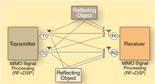

MIMO
Použitím více antén a vícecestným šířením signálu (počítání s odrazy od překážek, vlastní interferencí apod.) dochází ke zvětšení propustnosti sítě a tedy vyšším rychlostem bezdrátového přenosu. Router s MIMO je tedy rychlejší, ale i stabilnější.
