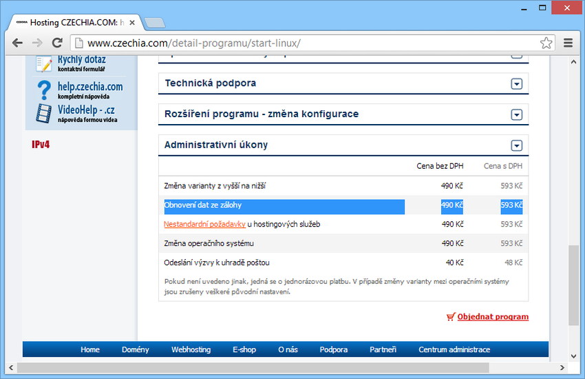

Většina hobby provozovatelů či správců webových stránek je nezálohuje. Spoléhá se na to, že poskytovatel webového hostingu (webhoster) svěřené webové stránky zálohuje sám v ceně služby. Háček je v tom, že obnova dat ze zálohy nebývá zdarma. V takových případech de facto zálohování není zdarma, protože pro jeho reálné využití (obnovení dat ze zálohy) musíte zaplatit.
Poplatek se pohybuje v řádech stokorun, takže v případě levných hostingových služeb může být dokonce vyšší než třeba platba za čtvrtletní hostování webových stránek. Obnova dat z vlastní zálohy vás bude stát jen čas, nikoliv peníze. Navíc je obvykle rychlejší si obnovit data webových stránek z vlastní zálohy, než čekat na vyřízení požadavku od webhostera.

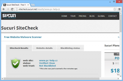

Nejenže infikovaná webová stránka ohrožuje své návštěvníky, ale vyhledávače ji mohou začít ignorovat, protože provádějí antivirové testy. Přístup na web pak mohou blokovat i webové prohlížeče. O antivirových programech nemluvě. Není tedy od věci si občas zkontrolovat web třeba službou Sucuri SiteCheck Scanner, která ověří i to, jestli není na nějaké černé listině.

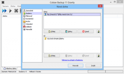

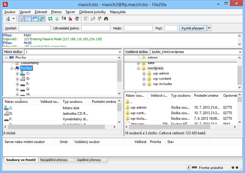

V případě statických webových stránek postačí jejich soubory zkopírovat ze serveru webhostera na pevný disk pomocí libovolného FTP klienta jako je třeba FileZilla. Chcete-li si ale zálohování zjednodušit, pak zkuste Cobian Backup. Tento oblíbený program pro zálohu dat z PC podporuje i zálohu webových stránek.
Může zálohovat soubory přes FTP ze serveru webhostera stejně jednoduše jako z pevného disku počítače. Stačí jen použít webhosterem sdělené údaje pro přístup z FTP klienta. Tedy jméno či IP adresu FTP serveru, uživatelské jméno a heslo. Cobian Backup pak může zálohu provádět automaticky v pravidelném časovém intervalu.
Problém nepředstavuje šifrovaná komunikace se serverem či záloha dat jen z vybrané složky (třeba pokud provozujete více webů oddělených do různých složek) nebo naopak záloha webů umístěných u různých poskytovatelů. Stažené soubory si lze nechat automaticky zabalit do archivu, opatřit časovým razítkem a podmínit přístup k nim znalostí hesla.

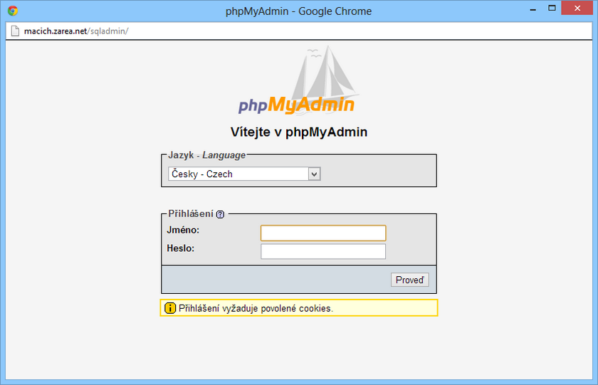

Obecně ale lze databázi zálohovat (exportovat) prostřednictvím systému na její správu. Hojně využívaným typem databáze je MySQL, pro jejíž správu se často (dost možná nejčastěji) používá phpMyAdmin. To není program, který byste si mohli sami instalovat. Jde o administrační rozhraní, k němuž vám musí dát přístup webhoster.
Přistupuje s k němu z webového prohlížeče. Nutné je samozřejmě znát přihlašovací jméno (bývá jím jméno databáze) a heslo. Oba údaje by opět měl webhoster sdělit. Dost možná je máte ještě někde v e-mailu, když jste si nový web zakládali, protože jste je jistě potřebovali pro instalaci některého z již několikrát jmenovaných systémů nebo jim podobného.

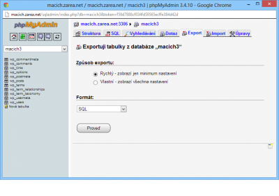

Zmiňovaný phpMyAdmin má funkci Export, díky které si lze celou databázi nebo jen její vybrané části stáhnout ve formátu SQL. Pokud se v databázi nevyznáte, raději ji zálohuje celou (nepokoušejte se rozlišovat důležitá a nedůležitá data). Po spuštění exportu se začne stahovat soubor. Webový prohlížeč bude oznamovat, že soubor má neznámou velikost, jelikož se teprve generuje.
Export v závislosti na velikosti databáze může trvat řádově jednotky až desítky minut. Spíše ale jednotky. Jakmile prohlížeč oznámí, že soubor je stažený, ověřte si, jestli phpMyAdmin oznámil řádné dokončení exportu. Tedy, jestli nehlásí nějakou chybu při exportu. Dokončené stahování totiž ještě nemusí automaticky znamenat úspěšný export.

Databázi webových stránek lze ze zálohy obnovit přesně opačným procesem. Tedy místo funkce Export použijte funkci Import. Pak si vyberte SQL soubor s kopií databáze na pevném disku a nahrajte jej. K tomu opět stačí webový prohlížeč. Pro obnovu souborů webových stránek použijte klasického FTP klienta jako je již zmiňovaná FileZilla. Jednoduše zkopírujte ty ze zálohy na server.
