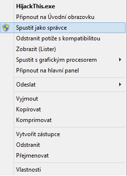

Ad 2) - U Windows Vista a novějších (7, 8, 8.1, ...) klikneme pravým tlačítkem myši na stažený soubor a vybereme možnost Spustit jako správce.

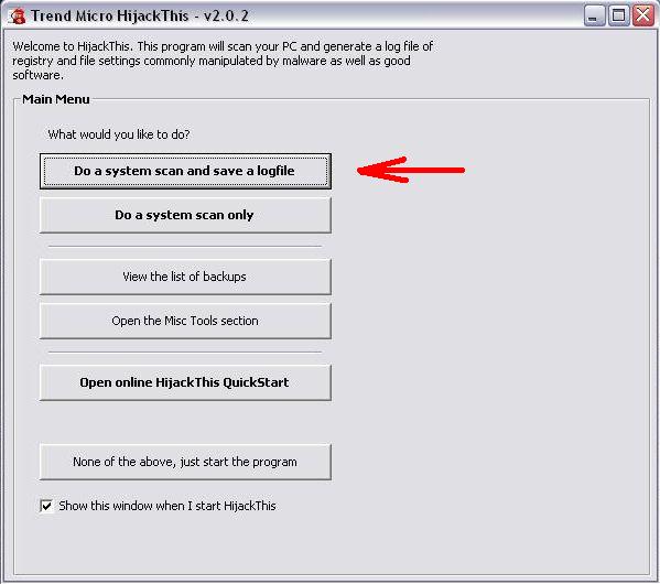

Ad 4) - Ve spuštěném okně programu klikneme na lištu Do a system scan and save a logfile a počkáme

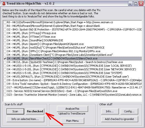

Ad 65) - Počkáme na odpovědi rádců a podle toho se zachováme. Bude-li v odpovědi napsáno Fixni řádek... znamená to, že do okénka před dotyčný řádek dáme kliknutím myši zatržítko. Po zatržení všech doporučených řádků klikneme na dole na FixChecked.
