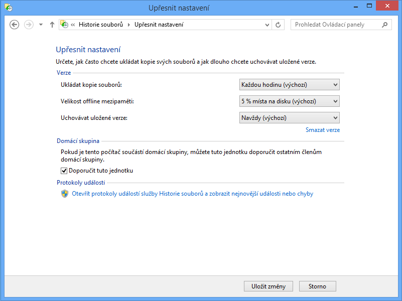

Problém je, že Historie souborů neumí využít celou kapacitu takového zařízení. Dovoluje zužitkovat nanejvýš dvacet procent z ní. Čím větší kapacitu má zvolené zařízení pro zálohování, tím více různých verzí souborů a složek bude možné zpětně uchovávat. Jakmile prostor dojde, tak si ve výchozím nastavení Windows 8 řeknou o ruční promazání archivovaných verzí nebo použití jiného úložného zařízení.
Volitelně lze nechat starší verze mazat automaticky po uplynutí určité doby (třeba několika měsíců) nebo při vyčerpání přiděleného prostoru. Je velká škoda, že Windows 8 neumožňují využít celou kapacitu úložiště. Navíc pak, že přidělený prostor lze určit jen v relativních číslech. Dvacet procent u 32GB flash disku je oproti dvaceti procentům 1TB externího disku samozřejmě rozdíl a nad dvacet procent systém neumožňuje jít.
Microsoft zřejmě chtěl, aby záloha nevyčerpala uživateli veškerou kapacitu daného zařízení. Jinak se omezující možnosti nastavení Historie souborů nedají rozumně vysvětlit. Nicméně možnosti pro pokročilé uživatele, kteří vědí, co a proč chtějí změnit, by přítomné být měly. Bohužel nejsou. Totéž platí i o výběru souborů k zálohování, který takřka neexistuje.

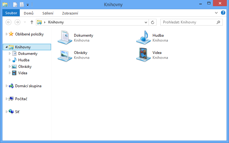

Automaticky se zálohují soubory a složky z plochy a všech knihoven. Spolu s nimi i oblíbené položky z prohlížeče Internet Explorer a kontakty ze systémového adresáře. Kdo není zvyklý používat knihovny, které se poprvé objevily za účelem sdružování složek s podobným obsahem ve Windows 7, bude mít se zálohováním Windows 8 minimálně zpočátku problém.
Přidat nové složky do zálohovacího procesu je možné jen nepřímo jejich přiřazením do některé ze stávajících knihoven anebo vytvořením knihovny nové. Případně je možné je uložit na plochu, jejíž obsah se taktéž automaticky zálohuje. Ze zálohovacího procesu lze vyřadit vybrané knihovny či jen některé složky z nich. Už však nelze vyřadit konkrétní soubory, soubory vybraného typu nebo soubory od určité velikosti.
Zejména poslední možnost by se přitom hodila, když Historie souborů nedovoluje využít kapacitu úložného zařízení, kam se budou zálohy ukládat, bez omezení. Bylo by proto vhodné mít alespoň možnost vyřadit objemné soubory ze zálohovacího procesu jako je to běžné u všech kvalitnějších zálohovacích programů.

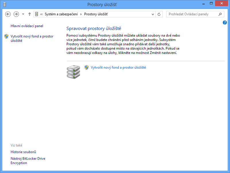

Novinkou ve Windows 8 je funkce Prostory úložišť (doslovný překlad do češtiny je pravda poněkud kostrbatý), která je částečnou alternativou k softwarovému nebo hardwarovému RAID poli přívětivější vůči běžnému uživateli. Správa úložišť a klasická RAID pole mají při vzájemném srovnání svá pro a proti, což by bylo na dlouhé povídání. Zaměřme se tedy jen na to, co umí Prostory úložišť.
Ta dovede spojit více interních nebo externích pevných disků do jednoho tzv. fondu. Použít flash disk nebo třeba síťové úložiště není možné. Podporovány jsou skutečně jen interní a externí pevné disky. Jak s fondem naložíte, určuje typ uložiště nebo úložišť, pro která jej využijete. Systém podporuje tři typy úložišť. Základní možností je ovšem zrcadlení obsahu jednoho disku na jeden až dva další resp. ukládání všech dat vždy zároveň na tři pevné disky.

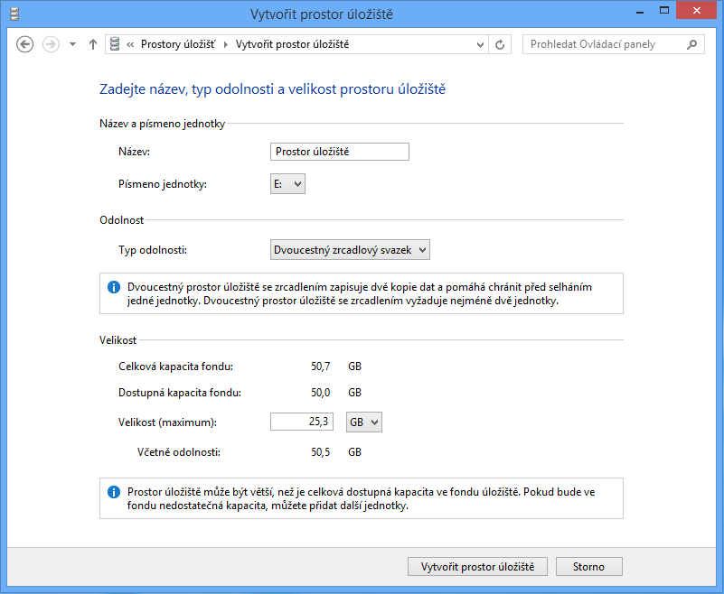

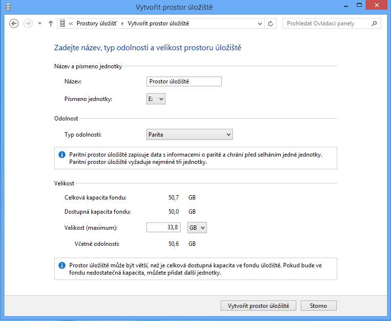

Může jít o pevné disky různé velikosti. Jakmile je nejmenší z nich zaplněn, stačí připojit další disk, aby nadále platilo, že data jsou vždy na dvou až třech různých discích. Kapacita úložiště obecně vůbec nemusí odpovídat kapacitě disků, které jej zrovna tvoří. Kapacita je virtuální, takže po vyčerpání reálně dostupné kapacity je možné jednoduše připojením nového disku kapacitu rozšířit během několika sekund.
Zrcadlením lze chránit data (soubory a složky) před selháním jednoho až dvou disků. Nadále jsou dostupné na zbylém disku nebo zbylých discích. Při poruše se tedy nic vážného neděje. Data budou nadále k dispozici, jako kdyby žádný disk neselhal. Vadný disk pak stačí ve vhodnou chvíli vyměnit za nový. Není nutné to provést okamžitě po selhání, ale při zrcadlení jen na dva disky už pak chybí ochrana proti selhání.
Při zrcadlení na tři disky je však stále poskytována ochrana ještě před selháním dalšího disku, takže s výměnou vadného disku lze klidně počkat do nejbližší výplaty pro nákup nového disku nebo na vyřízení reklamace vadného disku, který selhal ještě během záruční lhůty. Zrcadlení na tři disky je opravdu výhodné, elegantně jednoduché a otevření možnosti kdykoliv jednoduše navýšit kapacitu.

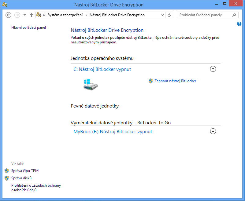

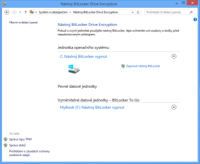

Technologie BitLocker pro šifrování obsahu pevného disku se objevila již ve Windows Vista. O tři roky později se k ní ve Windows 7 přidala navazující technologie BitLocker To Go pro šifrování flash disků a dalších podobných přenosných paměťových médií. Ovšem funkce byly k dispozici jen pro zákazníky, kteří si zakoupili nejdražší edici Ultimate.
Microsoft s příchodem Windows 8 mění obchodní politiku. Počet edic zredukoval na dvě a k zákazníkům prioritně směruje tu lépe vybavenou, tedy Windows 8 Pro, která není nikterak přemrštěně drahá. Funkce BitLocker a BitLocker To Go v ní přitom nechybí, takže se stávající dostupnějšími pro širší uživatelskou základnu.

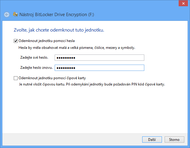

BitLocker umí ochránit pevný disk včetně toho systémového před neautorizovaným přístupem k datům, aniž by se ovšem oprávněný uživatel musel jakkoliv starat o dešifrování a šifrování dat. Například při kopírování souborů ze šifrovaného disku na nešifrovaný flash disk automaticky dojde k dešifrování dat a uložení v této podobě.
Při zašifrování systémového pevného disku, tedy disku, na kterém jsou nainstalována Windows 8, je pak možné ochránit přístup k počítači heslem na mnohem vyšší úrovni, než to umožňuje heslo k uživatelskému účtu. Systém bez zadání správného hesla zkrátka nenaběhne a nedešifrují se soubory obsažené na disku. Například při ztrátě přenosného počítače tak zloděj či nepoctivý nálezce nezíská přístup ke všem vašim datům.
Platí to, i když disk nepoctivec vymontuje a pokusí se z něj data dostat prostřednictvím jiného počítače. Nemá nárok. Jsou stále silně šifrována. Podobnou ochranu pak technologie BitLocker To Go poskytuje pro flash disky a podobná přenositelná paměťová média. Přístup k jejich obsahu lze ochránit minimálně heslem.

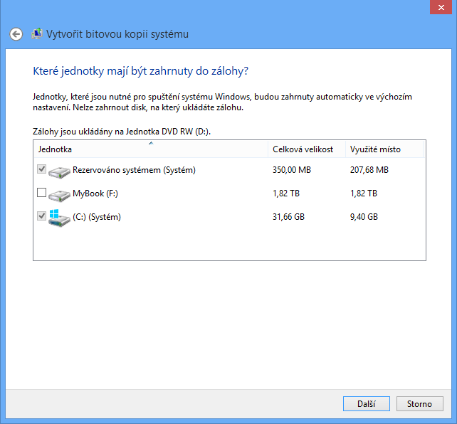

Co z předchozích odstavců tedy vyplývá? Na zálohování je stále lepší použít specializovaný software bez hloupých omezení realizovaných ve snaze co nejvíce zálohování zjednodušit i pro toho nejméně technicky zdatného uživatele. Vyplatí se třeba Acronis TrueImage Home 2013 nově již dostupný i v české verzi, který Windows 8 podporuje.
Chránit data na nesystémovém disku pomocí zrcadlení na další dva nebo tři s možností navýšení kapacity je skvělá funkce, ovšem nesmí být opomenuto chránit též systémový disk. Minimálně pravidelným vytvářením bitové kopie, ale raději v kombinaci s hardwarovým polem RAID 1. Případně jinou variantu poskytující ochranu před selháním disku.
Pole RAID 1 chrání před selháním jednoho disku se systémem a umožňuje nerušeně pokračovat v práci. Bitová kopie pak poskytuje ochranu před selháním obou disků naráz (např. při přepětí) a zároveň ji lze použít k obnově poškozené instalace systému do funkčního stavu. Namísto bitové kopie lze využít služeb vyspělých zálohovacích programů jako je právě zmiňovaný Acronis TrueImage 2013.
